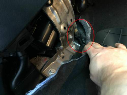

Mein Beifahrer-Teppich ist auch richtig naß, habe es auch beim Saugen bemerkt.
Ich habe gestern ewig trocken gefönt -- heute wieder naß. Vermutlich steckt da noch viel Feuchtigkeit tief drin.
Wer weiß wie lange schon, aber bisher kein Schimmel oder Gammel zu riechen.
Ich denke der Ablaufschlauch für das Klimakondenswasser ist der im Bild rot markierte.
Wenn ich da anfasse ist alles tocken. Aber tiefer gelegen unter dem Teppich ist es naß. D.h. für mich als Laien ist da leider nichts offensichtlich reparierbar.
Beifahrerseite
Na logisch ist es unter dem Teppich nass. Muss erstmal alles raus und trocknen, bei den Temperaturen sollte es kein Problem werden

das gleich Problem hatte ich letzten Sommer. Ich habe den Kondenswasserschlauch abgezogen und mit Druchluft durchgepustet. Der war verstopft. Dannach habe ich mit einem kleinen Trichter zum Testen Wasser durch den Schlauch laufen lassen. Der Schlauch endet unter dem Auto über dem Auspuff. Dort ist nach dem durchpusten wieder das Wasser abgelaufen.
Hoffe das hat dir geholfen.
