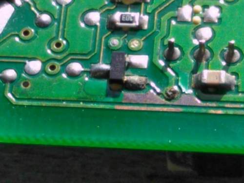

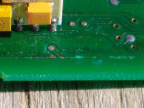

Mach Dein Steuergerät doch einfach erstmal sauber. Das wird irgendwann in der Vergangenheit unter Wasser gestanden haben. Wenn der Funk nicht geht ist es meistens der Bereich um die Kleine Huckepack stehende senkrechte Platine und die Platine selber. Einfach mit klarem Wasser, Zahnpasta, Elektrozahnbürste sauber machen / Gilb entfernen. Mit reichlich klarem Wasser abduschen. Dann 1-2 Tage gut trocknen lassen, und es geht wieder. Hätte auch Bilder dazu wie wenig Gilb schon zur Fehlfunktion reicht.
Ich hab das schon auf gehabt es ist vollkommen trocken und sieht aus wie neu, Wasser ist da nie eingedrungen
Das ist ja das gemeine bei diesen Steuergeräten, das hatte ich schon oft. Die gehen solange sie unter Wasser stehen. Die gehen auch noch solange sie feucht sind. Erst Monate oder sogar Jahre später wenn sie weitest gehend trocken sind zicken die rum. War bei mir bei allen so. Hier mal Bilder von einem Steuergerät wo alles ausser dem Funk funktionierte. Ist zwar aus einem TT Roadster 8N9 Bj. 2001, aber die sind alle nahezu Baugleich. Da wo die Platine gereinigt ist, war ein bisschen Gilb drauf, jetzt geht wieder alles. Der Wagen ist bei uns nie nass gewesen. Garage + Sommer Sonntagsfahrzeug. Das muss schon beim Vorbesitzer gewesen sein, das er mal Nass war. Als wir den Wagen den 2ten Sommer fuhren war auf einmal der Fehler da. Mein Allroad 4BH Bj. 2005 war mal im November abgesoffen. Als es dann im April wärmer wurde zickte auch da das Gerät rum. Genau das gleiche Bild, nur an anderer Stelle auf der Platine.

Er hat doch neue Batterien drin, und die Anpassung so oder so, mehrfach probiert. ich will auch nicht auf dem STG rumreiten. Ich wollte Ihm nur 2 Bilder zeigen, wie wenig Gilb auf dem STG schon für die Fehlfunktion reichen kann. Wenn Du da nicht gezielt nach suchst, am besten mit einer Leseluppe, kannst Du das schnell übersehen. Und die Suche ist kostenlos! Natürlich kann es auch alles andere sein. STG richtig elektronisch defekt / durch Zufall beide Schlüssel gleichzeitig defekt / andere STG stören über den Bus das anlernen / usw. usw. …….. .

Der Schlüssel auf Platz 3 konnte vielleicht nicht gelöscht werden? Weil Gilb auf der Platine? Oder Vielleicht auch wegen der vielen anderen Fehler Möglichkeiten? Deswegen mein Vorschlag einfach mal die Platine ausgiebig absuchen, das ist ja zumindest erst mal noch kostenlos, und nicht viel Aufwand da ran zu kommen!
Bei meinem Allroad z.B. waren laut AutoAid und VCDS 4 Schlüssel angelernt, obwohl es nie mehr als 2 gab. Nach reinigen der Platine gingen die beiden Schlüssel wieder, ohne neues anlernen, und sowohl AutoAid als auch VCDS, zeigten mir dann an das die Schlüssel wie ab Werk auf Platz 1 und 2 gespeichert sind.
Bei dem Roadster wurden auch mit AutoAid + VCDS auf Platz 2+4, 2 Schlüssel als angelernt angezeigt. Nach reinigen der Platine, wurde Platz 4 nicht mehr angezeigt, Platz 2 ja, und der Schlüssel funktionierte auch sofort wieder, den anderen konnte ich aber trotzdem nicht auf Platz 1 anlernen.
Erst nach löschen aller Schlüssel konnte ich dann den ersten Schlüssel auf Platz 1 anlernen, und dann den zweiten auf Platz 2. Dabei habe ich zwar Schlüssel 2 auf Platz 1 angelernt, und umgekehrt den Schlüssel 1 auf Platz 2, aber das ist egal, Frau kommt rein und ich auch. Das tausche ich jetzt nicht mehr! Vor allem weil ich ja gar nicht weiss welcher Schlüssel ist vorher 1 oder 2, oder auf welchem Platz gewesen.

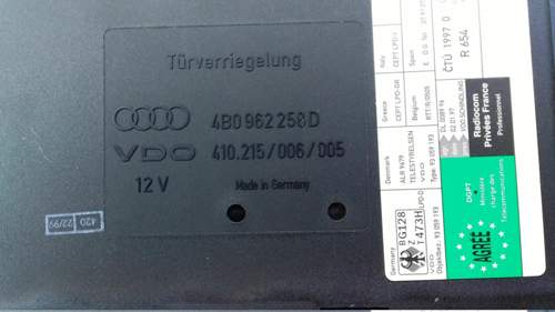

Die Schlüssel werde im Anpassungskanal gelöscht. Auf deinem Funkcontainer steht eine Teilenummer. Schreib die Mal hier rein, und auch die Teilenummer des ZV Stg

Hier die TeileNr vom ZV Steuergerät
