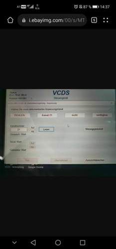

Ja hab neu codiert aber ich komme einfach nicht in Kanal 21
Der ist bei mir nicht verfügbar
Das zeigt es mir an

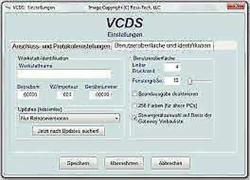

Vcds stg 35 Anpassung 10
So, jetzt gehst mal in die Einstellungen vom VCDS und gibst einen Werkstattcode ein. Irgendwas. Speicherst es, beendest VCDS und startest es neu. Und dann nochmal versuchen
Hab keinen Werkstattcode
Du sollst als Werkstattcode irgendwas eingeben !!!!!!!!! 00001 oder 00002
In den Einstellungen von VCDS und speichern. Dann VCDS beenden und neu aufmachen.
man man man
Vcds
@Blauers6c5 schrieb am 11. März 2022 um 19:56:58 Uhr:
man man man
Hat rein gar nichts gebracht
Ok, weil einige STG lassen keine Veränderungen zu, wenn im Tester kein Werkstattcode vorhanden ist

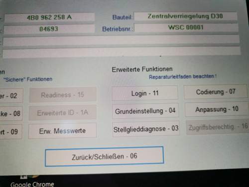

Send mal ein Bild von der Hauptmaske vom vcds der ZV
Bitteschön
