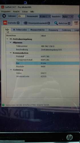

mit Carport kann man die Messwerteblöcke einsehen, ebenso wieviele Schlüssel (maximal 4) abgespeichert sind.
Anlernen mit Carport bzw. Tester durchführen.

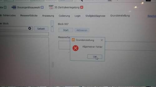

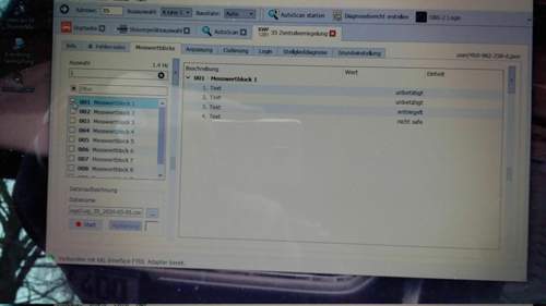

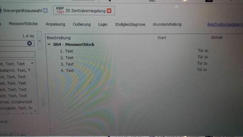

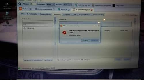

Ich hab CarPort nochmal angeschlossen und mir die Steuergeräte ZV und Airbagangesehen.Aber so richtig schlau bin ich daraus nicht geworden. Ich hab das mal hier die Bilder reingestellt. Vieleicht kann jemand damit was anfangen
20200305-134323
20200305-134339
20200305-134402
+6
Messwerteblock 7 für Funkfernbedienung interessant.
Die letzten 4 Ziffern sind sind die angelernten Schlüssel.
Maximal 4, dann 1111, bei 2 1100.
Die 4 Ziffern davor zeigen beim Betätigen des Schlüssels eine Reaktion an.
Daran kann man erkennen, ob ein Signal erkannt wird,
Ich habe einen Schlüssel, der nur manchmal funktioniert, angelernt werden kann.
Anlernen:
ZV mit mechanischem Schlüssel also Schließzylinder Fahrertüre öffnen.
Ein Schlüssel ins Zündschloss, Zündung an.
Mit anderem Schlüssel Fahrzeug erneut mit Schließzylinder also mechanisch schließen. Innerhalb 5 Sekunden anzulernenden Schlüssel bedienen/eine Taste drücken.
Es sollte kein Fehler gespeichert sein.
Es sollte ein bekannter Schlüssel sein.
Türschlösser i.O. damit ZV erkennt, dass das Fahrzeug via Schließzylinder zu ist.
Die anderen Messwerteblöcke sind vor allem die die jeweiligen Türschlösser.

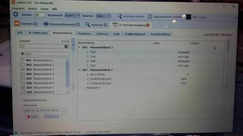

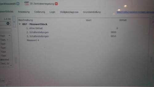

Themenstarteram 6. März 2020 um 18:02
Hab mir grade nochmal die Messwertblöcke 3 und 7 angesehen sieht jetzt so aus
20200306-185810

Die letzte Beschreibung löscht den gewählten Funkschlüssel.
Wenn hierbei dies nicht mit Blinken bestätigt wird, scheint die Funkfernbedienung defekt oder der Schlüssel nicht angelernt zu sein.
Wie gesagt, im Messwerteblock 7 erkennst Du wieviel angelernt sind, auf welchem Platz und ob ein Drücken/Signal erkannt wird.
Hinter die Methode kommen und machen musst Du schon selbst.

Guck doch ma bitte auf den Eintrag in den Messblöcken sind da nun Schlüssel angemeldet und wenn ja wie viele?
Messblock
ja, einer auf Platz 3
0010
normal sähe es so aus:
1100
entspricht 2 angemeldete Schlüssel auf Platz 1 und 2
