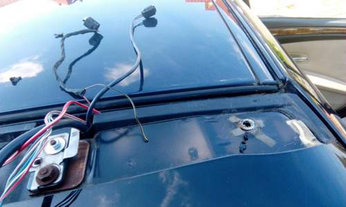

Hatte ähnliches Problem. Erst funktionierte der Schlüssel sporadisch nicht mehr ---> Wackelkontakt am Diversity. Dann funktionierte der Funk gar nicht mehr. Heckklappenfenster ging nicht mehr auf. Wackelkontakt am Heckklappentaster. 3.Bremsleuchte ohne Funktion.
Nach vielem Messen, dazu habe ich hinten alles demontiert, habe ich die abgefaulten Kabel gefunden, dann einen neuen Kabelbaum eingebaut. Alles funktioniert wieder.... ich Glücklicher 😉
Bild zeigt den Stecker der 3.Bremsleuchte mit dem defekten Kabel und dem neuen Kabelstrang.
Stecker 3.Bremsleuchte
