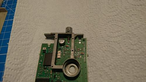

War eben oben drin. Von der AM Antenne ist ein Pin korrodiert. Kontaktspray wurde mit weißem Qualm quittiert.... schnell Plus abgezogen :-)
Die AM Antenne sieht nicht gut aus. Weiß einer ob der Schlüssel darüber funkt oder über den roten Stecker an der Diversity?
Danke Sebastian

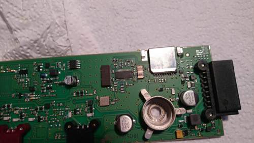

Auf der Platine sind auch hier und da weisse Flecken. Ich vermute Kriechstrom. Tauschen oder putzen?
Mit Spiritus reinigen und Probieren.

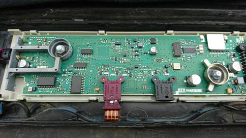

Spoiler runter und siehe da alles sauber und trocken am Diversity ist nicht zu erkennen.

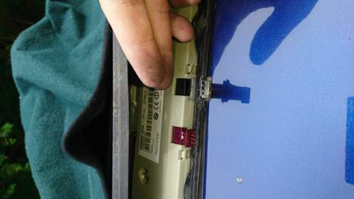

Ich habe am WE ein gebrauchtes funktionierendes Diversity auf Kleinanzeigen ergattert für 120€. Selbst eingebaut und alles funktioniert wieder einwandfrei. Es muss nicht immer ein neues Ersatzteil verbaut werden.

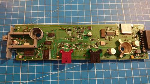

Ich hab die Diversity jetzt geputzt. Mit Alkohol und Die Gußteile mit Messingbürste.
Übermäßige Korrosion konnte ich nicht feststellen.
Zwei Bauteile haben schwarze Flecken. Wenn der Schlüssel jetzt immer noch nicht geht, sind die vielleicht die Übeltäter.
Update: Das Ding geht!!! :-D
Hab auch noch mal bissel mit dem Heissluftföhn drüber gehalten. Eingebaut und der Schlüssel geht wieder quer über den Hof. 250€ gespart yeah!

Platine mit Alkohol und zahnbürste reinigen. die beiden Massepunkte zur Karosserie entrosten. Dann tuts wieder
Ok Danke, mache mich später dran.
