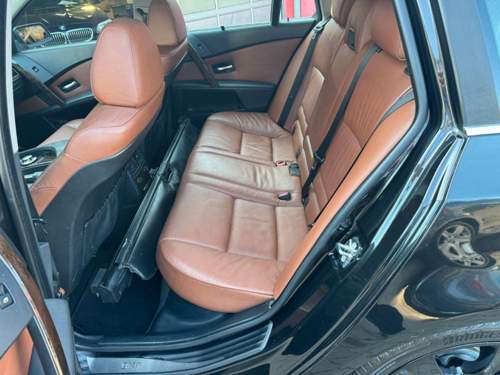

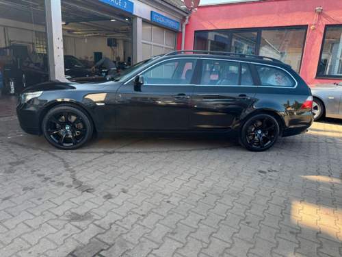

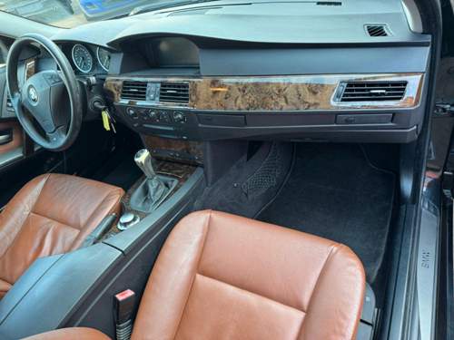

Ich bin gerade unterwegs auf der Suche nach einem Auto und bin dabei auf besagten BMW gestoßen.
Augenscheinlich macht er von außen ja einen soliden Eindruck für 150.000Km. Andererseits wundert es mich, das der BMW 5 vorbesitzer schon hatte, trotzdem aber von innen als auch außen gut aussieht. Habe ich etwas übersehen in der Anzeige?
Mängel oder sonstige Auffälligkeiten hat der Händler nicht in die Beschreibung.Bis zu meinem jetzigen Auto hatte ich immer das Problem, wenn ich den Händler frage ob das Auto irgendwelche Probleme hat bzw macht, wird nur gesagt: Nein passt alles, können Sie gerne anschauen kommen und am ende leuchtet das Auto wie eine Discokugel... Bevor ich dann wieder Unnötige Kilometer fahre frage ich lieber hier mal nach. Was könnten den Probleme bei diesem Auto sein? Ggf worauf müsste ich achten, wenn ich das Auto besichtigen gehe? Oder sollte ich die Finger von dem Auto lieber gleich ganz lassen? Ich fahre der zeit einen Audi A6 4b2 5c von 1998 mit 163PS V6 der auch hier und da seine Fehler und Makel hat. Wäre es ein guter Tausch?

Was mich stört sind die schlechten Bilder, die 5 Vorbesitzer und den KM-Stand glaub ich erst mal so nicht.

Lass die KM mal professionell auslesen, wie auch den gesamten FS!!!
N53 , 5 Besitzer , 150tkm und ohne Macken?????
Das passt für mich nicht!
natürlich kann man das nicht so rechnen, aber bei 5 Vorbesitzern, würde das heißen, dass jeder nur 30.000km gefahren ist. Oder in 10 Jahren bei 150.000km sind pro Jahr nur 10.000km gefahren worden.
Was ich ja eher nicht glauben kann. Oder die sind so tatsächlich so gefahren, denn wäre die Frage warum nur so kurz und da vermute ich dann, starke Wartungsschlamperei.
Besorge dir mal ein Android Handy und die App Bimmerlink samt kompatiblen Adapter.
Lies den Fehlerspeicher vor der Probefahrt aus. Notiere was drin steht.
Lösche den Fehlerspeicher.
Mach eine ausgiebige Probefahrt, Radio aus, nicht nur 1 Mal um den Block, sondern auch mal auf die Autobahn, warm fahren, Treten, ausmachen, im Leerlauf stehen lassen und mal den Motor anhören.
Fehlerspeicher nochmal auslesen und schauen was stehen geblieben ist.
Laufleistung ist eigentlich auch nur mehr ein Indiz, ein Auto das gut gewartet ist und nur 300.000km Langstrecke gelaufen hat, würde ich einem Auto der 120.000km nur Kurzstrecke gesehen hat, immer vorziehen.
Also vielleicht ist der Wagen ja wirklich Top und für 5.990 ein Schnapper. Manchmal soll es ja so was noch geben. Kann dann aber auch mal schnell ein Geldgrab werden, vor allem wenn man nicht selber schraubt.

Merlin-9999: Es sollte sich um den N52-Motor handeln, nicht den N53. Somit ist der Motor grundsätzlich nicht problematisch. Allerdings denke ich auch, dass man den Kilometerstand nochmal überprüfen sollte.
