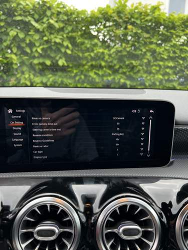

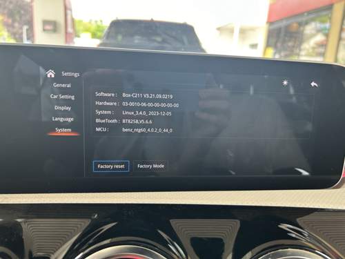

Sehr interessant denn mein Menü sieht so aus wie im angehängten Bild und dort finde ich deine Einstellung auch nicht..
Welche Version hat deine Software denn? Ich habe als ich die Box bekommen habe die Software auf die Version mit Bluetooth Audio geupdated
Software Version
Menü
Flash noch mal die aktuelle SW drauf, in der Bezeichnung „Software“ darf die Version nicht mit Box beginnen. Die Bezeichnung der Version muss mit „Ksmart“ beginnen

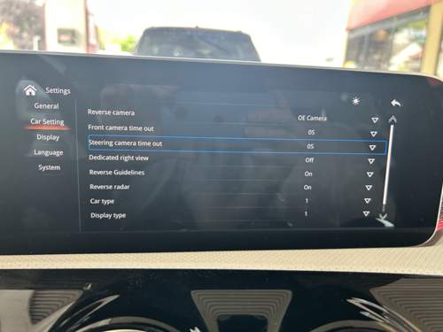

Ich habe von Carlinklife ein Update erhalten das angeblich das Mercedes Logo beim Start anzeigen soll. Das habe ich vorhin aufgespielt. Das Mercedes Logo kommt zwar trotzdem nicht, aber ich habe das mit der Verzögerung jetzt auch. Jetzt sieht es so aus.
Sieht mir so aus als wäre deine Version sogar neuer
Einstellung
FW
Bei mir kommt das Logo sogar, allerdings wäre mir deine Variante da lieber.
Könntest du mir die neue Version schicken wenn das geht?
@Wolfram, deine Version ist die aktuellste. Flash einfach noch mal, manchmal klappt das mit dem aktualisieren nicht.

@Ma_PoweR schrieb am 8. Mai 2024 um 15:01:30 Uhr:
Vielen Dank habs nochmal mit meiner Version geflasht und jetzt hats funktioniert und ich hab die Kameraeinstellung und auch das Mercedes Logo bei Start.
