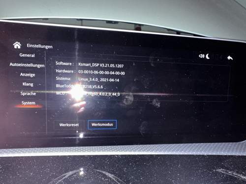

ich habe gestern meine Carlinklife Box nach nur 6 Tagen Lieferzeit bekommen und eingebaut. Leider funktioniert der Sound per Bluetooth nicht. Ist es richtig, dass die "Ksmart_DSP V3.21.05.1207" noch die alte Softwareversion ist und man diese für CarPlay über Bluetooth aktualisieren muss?
Danke und viele Grüße
Bei mir hat es mit der Firmware komischerweise sofort geklappt. Habe keine Einstellungen vorgenommen außer mich mit CarPlay zu verbinden..
Hm komisch aber danke. Dann schaue ich mal was Carlinklife antwortet. Sonst geht die Box zurück.
Vielleicht hab ich ja ne ältere Bluetoothfirmware

Ja das habe ich, danke. In Spotify sehe ich, dass er die Songs über MBUX problemlos mit Ton wiedergibt. Aktiviere ich dann Siri z.B. über die Lenkradtaste, springt er danach auf die ksmart Box um und man hört keinen Ton mehr. Schalte ich dann in Spotify wieder auf MBUX funktioniert es.
Die Sprachausgabe des CarPlay Navis funktioniert leider generell nicht.

Es funktioniert jetzt. Ich musste „disable phone link Audio“ aktivieren

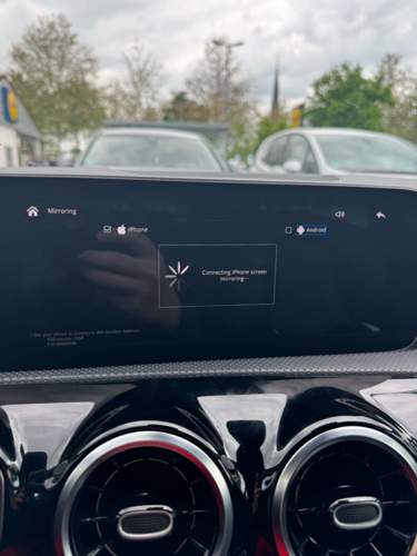

1) Habt ihr eine Einstellungen gefunden mit der man das Touchpad auch nach oben und unten benutzen kann? Bei mir geht bisher nur rechts und links.
2) Hat jemand mal Mirroring ausprobiert auf iOS 17.4.1?
Bei mir scheitert es leider die Verbindung herzustellen.
Ich frage parallel mal den Hersteller an, aber evtl. gibt’s ja schon Lösungen für die Kleinigkeiten.
Edit: Der Hersteller hat innerhalb von 2 Minuten geantwortet -> Punkt 1) soll im nächsten Update möglich sein, also aktuell nicht einstellbar.

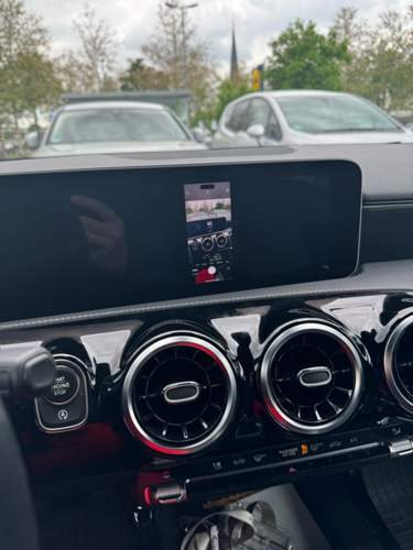

Mirroring funktioniert bei mir, iPhone 15 pro mit iOS 17.4.1
Auf das Update bin ich ja wirklich gespannt, die Aktivierung des Bedienfeldes am Lenkrad wäre ein wirklicher Gewinn.
Mirroring funktioniert bei mir auch nicht. Gleiche Firmware, iPhone 13 Pro. Lässt sich keine Verbindung aufbauen.

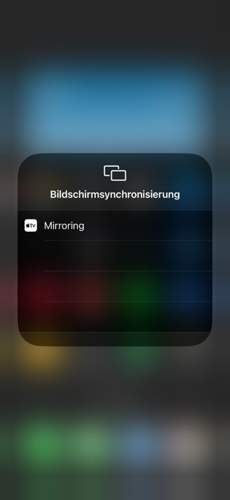

Hast du dich mit dem entsprechenden wlan verbunden? Netzwerk und key siehst du auf dem mirroring Bildschirm unten links.
Edit: was nicht funktioniert sind die Streaming Apps… Netflix, Disney,…
@Ma_PoweR schrieb am 8. Mai 2024 um 12:18:36 Uhr:
Ja damit bin ich verbunden. Zeigt es mir bei den wlan Einstellungen am iPhone so an. Komisch ist das angezeigt wird das ich verbunden bin aber trotzdem nicht das WLAN Zeichen am iPhone angezeigt wird, sondern 5G oben steht.
Das ist korrekt so. Hast du mirroring am iPhone aktiviert?
