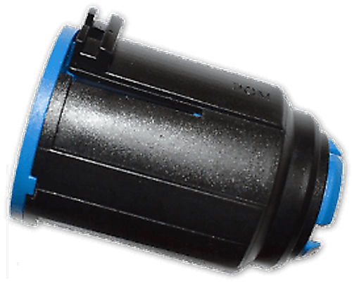

Auf jeden Fall lohnt es sich dann adblue von der Tankstelle zu tanken! Wenn diese nur zapfsäulen für Lkw haben braucht man da irgend ein addapter für den Pkw Tank oder passt das so?
da braucht man einen magnetadapter meines wissen:):confused:
zb: https://www.amazon.de/.../ref=as_li_ss_tl?...
Adblue-adapter

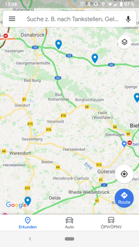

Schöne Rechnung, jetzt muss ich 20km und mehr fahren um eine Tankstelle mit AdBlue für Pkw zu finden oder ich kaufe mir den Adapter und fahre 15km zu der nächsten Tankstelle mit AdBlue für LKWs. Nun sieht die Rechnung wieder ganz anders aus. Oder ich kaufe mir 5l Kanister für 5-10€. Wo lande ich dann?
Wenn jede Tankstelle AdBlue anbietet bitte schön. Aber so nicht.
Im Anhang Mal eine Karte mit den Tankstellen für AdBlue. Nur Mal um die Angaben zu untermauern.
