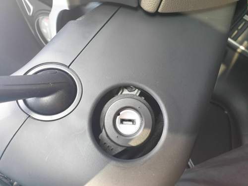

Fehlt hier ums Zündschloss nicht so ne Gummiabdeckung?
Ich bin der Meinung die gab es früher, oder verwechsel ich gerade was?
Das sieht bei mir ganz anders aus. Als ob sie bei Dir die Abdeckung vergessen hätten 😉 oder ist das auch dem Rotstift zum Opfer gefallen 🙂
Eigentlich hat da noch niemand dran rumgeschraubt 🙂
Stell du mal nen Foto rein ...
Da fehlt definitiv was....
nach a3 interior googlen dann kommts 🙂
https://www.autocar.co.uk/car-review/audi/a3-sportback/interior
da fehlt etwas 😉

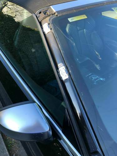

Hi Leute. War gerade auf der Autobahn mit 230kmh und plötzlich reisst es mir die Kleidung weg. Einen Vogel oder so habe ich nicht gesehen, die Bahn war auch frei von Gegenständen. Das Teil hat jetzt auch meinen Lack rechts gekratzt. Ich sehe weder Blut noch Federn und die Versicherung meint, dass es wahrscheinlich zum Selbstbehalt kommt. Einfach so weil die Abdeckung wegfliegt? Mir wurde letztes Jahr die Frontscheibe gewechselt, kann es sein, dass die etwas nicht korrekt montiert haben?

Ich denke eher das war nicht richtig fest.
Jep, denk ich auch. Mach ne neue drauf und fertig, die Leiste kostet doch nix. Und guck, dass es richtig einrastet.
PS: Hoffentlich hast du auf der AB mit der wegfliegenden Leiste keine Massenkarambolage hinter dir ausgelöst 😛

Die Leiste ist beim Scheibenwechsel nicht richtig montiert worden. Auf dem Foto sieht man deutlich dass sie nicht festgeschraubt wurde (das Loch am Übergang zur oberen Zierleiste). Wäre sie festgeschraubt gewesen und sie wäre dennoch weggeflogen, würde man anstelle des Lochs dort jetzt den (abgerissenen) Stumpf mit dem Gewindestift der Leiste sehen.
Zum wechseln der Leiste muss die innere Scheibenrahmenverkleidung ausgebaut werden. Beim Austausch würde ich jetzt auch die Klammern ersetzen (lassen). Klammern, Niete und die Mutter für die Leiste zusammen ca. 10€.
