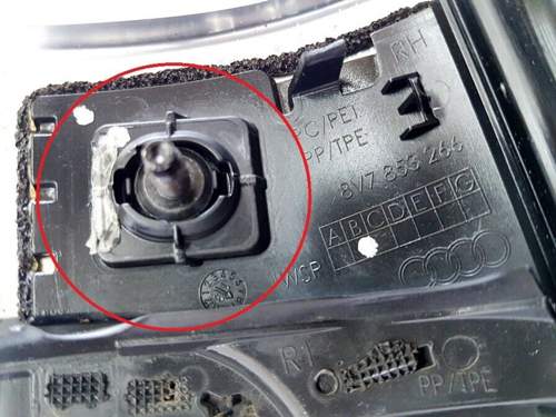

Wie kann ich das richtig beweisen, dass es ein Fehler bei der Montage der Frontscheibe war? Müsste ich evtl. meinen Rechtschutz einschalten damit das wirklich klappt?
Ich würde da sofort hinfahren und denen das Loch zeigen. Ganz davon abgesehen wird die Leiste im unteren Bereich noch in eine Klammer eingeschoben (Bild 2). Die kann eigentlich gar nicht wegfliegen wenn sie richtig montiert ist. Optimal wäre es wenn du die Leiste hättest, aber die wird wohl nicht mehr auffindbar sein.
Wahrscheinlich wird sich die Werkstatt aber rausreden.
Was du tun solltest: kontrolliere mal die linke Seite, wenn sich die Leiste oben am Übergang anheben lässt, ist auch die nicht festgeschraubt, das muss bombenfest sein.

Scheibenwechsel war ca Ende September- Oktober. Zu diesem Zeitpunkt konnte ich das Auto auch nicht schnell bewegen, war nie in Deutschland unterwegs. Vor dem Scheibenwechsel hatte ich auch 250kmh drauf und da ist nix passiert. Es muss mit dem Wechsel zu tun haben. Leider haben die heute geschlossen. Fahre am Dienstag hin und stampfe die Bude ordentlich ein.
Falls die blöd tun dann gehe ich rechtlich vor. Sonst soll meine Versicherung was machen.. schlussendlich mussten sie den Scheibenaustausch finanzieren (2000.- Franken).

@Andi1103 du fährst auch n cabrio? könntest du das mal überprüfen ob es auch so locker ist? ich muss sehr sehr wenig kraft verwenden das teil ist beweglich als wäre es nicht richtig montiert.
Das darf so nicht sein.
Also in dem Fall lag sehr wahrscheinlich ein Montagefehler auf der Beifahrerseite vor.
Jetzt würde ich das ganze gelassen sehen, die Chance steht gut, dass es für dich kostenlos gerichtet wird.
Wenn schon die Fahrerseite so ausschaut, dann war die Beifahrerseite bestimmt nicht besser. 😉
Das sitzt bei mir richtig fest (Cabby), da lässt sich mit der Hand nicht dran rütteln.
Richtig, das muss fest sitzen, ist bei meinem auch so.
Hab’s bei meinem eben auch getestet sitzt bombenfest.
alles klar, vielen dank euch! da bin ich aber sehr froh, dass nichts schlimmeres auf der autobahn passiert ist.
Ich war nun in der Werkstatt. Ohne wenn und aber wurde der Fehler eingesehen und eine neue Leiste und Federn bestellt. Auto wird abgeholt (Werkstatt ist 2km von meiner Arbeitsstelle entfernt), Lackschaden wird poliert, natürlich alles kostenlos.
Hat sich bei mir entschuldigt und war selber etwas schockiert.
Menschen machen Fehler und hier wurde zum Glück niemandem geschadet ausser der Umwelt und meinem Auto. Wenn man den Fehler auch ohne Wenn und Aber einsieht und sich bemüht dies zu korrigieren, dann finde ich das schon mal sehr gut.
Ich musste weder das Wort Anwalt, Rechtschutz oder Versicherung in den Mund nehmen, deshalb hat diese Werkstatt von mir eine zweite Chance verdient.
Glück im Unglück, ich denke er wusste selber ganz genau, dass sie keine Chance gegen meinen Rechtschutz hätten aber was solls, hat sich jetzt geklärt.
