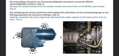

Hallo zusammen.
Habe am Mittwoch eine Remus AGA verbaut bekommen.
Hab nach dem Umbau das Problem, das die Klappen nicht mehr richtig schalten.
Ab und zu höre ich im Stand wie sie stellen, wenn ich von Comfort auf Dynamic wechsle. Dann wiederum tut sich nichts. Im Augenblick sind die Klappen im Stand in allen Fahrmodi geöffnet.
Muss man da irgendwas anlernen?
Danke für eure Hilfe.
Nein, die Klappen müssen nicht angelernt werden, sofern die originalen Stellmotoren KORREKT auf die neue Anlage verbaut wurden (sofern diese nicht schon verbaut waren).
Vorher hat man nie gesehen wie die Klappen geschaltet sind, mit der Remus AGA hat man aber nun einen guten Blick darauf. Im Stand sind sie bei mir auch offen. Aber während der Fahrt schalten sie wie sie sollen.
Irgendwo auf YouTube gibts auch ein Video vo einem Prüfstandslauf mit Remus AGA mit Fokus auf die Abgasklappe. Dort kann ma auch schön sehen wie die Klappen original geschaltet werden. Im Stand offen, während dem einrollen schließen die dann irgendwann und bei Volllast natürlich dann offen.
Nachtrag: https://youtu.be/gJeMjtKvcLY?feature=shared
@Matzel.
Eigentlich kann man da nix falsch machen, oder?
Falls du einen Tipp für mich hast, wäre ich sehr dankbar.
@aqualoop-tcp
Bin vorhin unterwegs gewesen. Ich schätze mal ca. ne knappe Minute nach dem Anlassen konnte ich die Klappen via Drive Select schalten. Auf Dynamic waren sie offen, in den anderen Modi waren sie zu. Nachdem ich dann gefahren bin waren sie wieder in allen Modi offen.
Beim montieren der Stellmotoren kann man eigentlich nix falsch machen. Anbei noch der Auszug aus der Remus Anleitung.
1000038880
1000038878
Genau das habe ich auch so gesehen. Bin vorhin nochmal kurz gefahren. Wagen angelassen, Klappen haben nicht geschaltet. Kurz 2 Gasstösse gegeben, Klappen haben geschaltet. Wieder kurz Gas gegeben, Klappen haben wieder nicht geschaltet.
Irgendwas stimmt definitiv nicht.
Weiterfahren und weiter beobachten oder belauschen. Wenns in Comfort leise und in Dynamic laut is, muss ja alles i. O. sein 🙂
So gesehen 🙂
Ich werde es weiter beobachten
Und wie ist das Feedback zu der Anlage? Für mich war das die beste Investition 🙂
Da gibt's nix zu meckern. Auf Comfort echt dezent. Nahezu wie original. Auf Dynamic dann recht bassig und kernig. Bei Volllast und hoher Drehzahl wirds dann schon recht brachial 🙂
