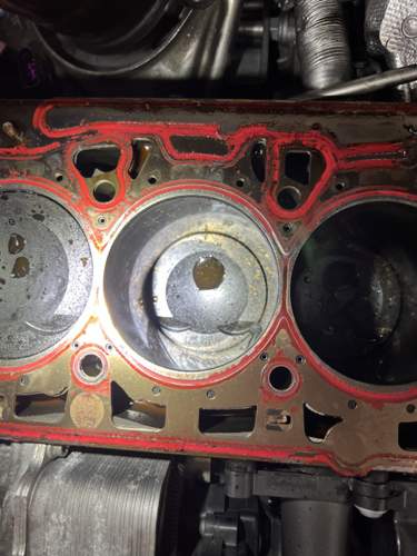

@Laerche90 schrieb am 14. September 2023 um 17:49:10 Uhr:
@nunkistar schrieb am 14. September 2023 um 17:39:06 Uhr:
War da nur das dünne Metall (Masseelektrode) oder die Keramik in der Mitte weg?
Keramik: Mordsärger
Metall: Kann gut gehen…
Das ganze orange markierte Teil fehlte bei der ausgebauten Zündkerze die von jedem Auto hätte sein können. Hust hust. 😁 Die Mitte sah unverändert wie die anderen drei Kerzen aus. Der Abstand war bei den anderen Kerzen aber schon auch nicht mehr der größte.
Waren Originale Zündkerzen verbaut oder Zubehör ?
@chrisms77 schrieb am 22. September 2023 um 06:16:28 Uhr:
Mir fehlt gerade ebenfalls bisschen die Kreativität wie eine gebrochene Elektrode von Zylinder zu Zylinder wandern soll? Würde mir das ganz genau anschauen. Manche verkaufen gerne einen neuen Motor.
Theoretisch funktioniert das. Die Reste der Elektrode gehen durch die Ventile wieder raus und werden wieder angesaugt. Sogar wenn’s zum auslassventil rausgelassen wird, kann es sein dass es wieder angesaugt wird durch die AGR Überschneidung. Also theoretisch geht das.

Alles original und Serienzustand.

Laut Audi ging es wohl durch die Abgasrückführung. Ich lade gleich die Bilder hoch.
Auf die Bilder bin ich gespannt.
Anbei einige Bilder von dem Schaden. Als ich die Motorinstandsetzung ansprach, hatten sie direkt die Firma im Nachbarort empfohlen, die ich auch kontaktieren wollte. Diese Firma werde ich nun auch zeitnah kontaktieren.
Motorraum
Kolben 1
Kolben 2
+8
Ich bleibe dabei: das war nicht nur die eine Zündkerze!
Auch die Zündkerze selbst erscheint mir eher Opfer als Täter.
Also: Turbolader checken, insbesondere die Eingangsseite.
Danke für die Rückmeldung und Good luck!
@nunkistar schrieb am 24. September 2023 um 23:27:29 Uhr:
Das sehe ich auch so.
Da muss noch mehr wie die eine Kerze die Ursache sein.
