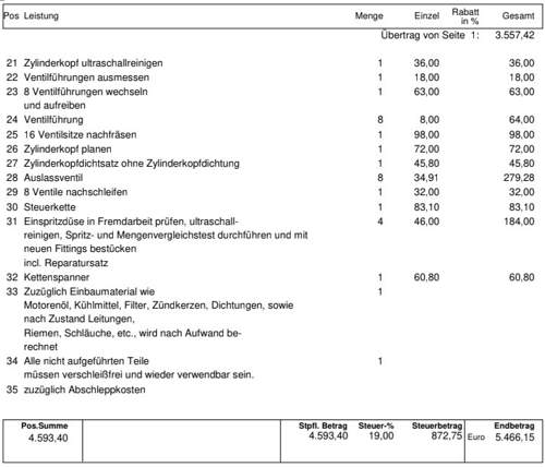

Ich hab das Auto von Audi zu dem Motoreninstandsetzer im Nachbarort abschleppen lassen. Audi hat für ihre Arbeiten knapp über 2.000 Euro verrechnet. (Hauptsächlich Arbeitszeit)
Der Motorreninstandsetzer meint es werden, im aller schlimmsten Fall (alles neu machen + Turbo) um die 7.000 Euro zzgl. Steuer. Sie glauben aber nicht, dass der Turbolader einen defekt hat. Sie haben wohl schon an die 600 Motoren vom VW-Konzern gemacht und lediglich 4 hatten einen defekten Turbolader. Die 600 Motoren hatten aber wohl hauptsächlich Probleme mit Ölverbräuchen.
Also werden jetzt die Daumen gedrückt, dass nicht zu viel neu gemacht werden muss. Termine der Firma liegen leider schon im April nächsten Jahres... Wenn man nur solche Projekte macht, kann man so etwas leider nicht einschieben und nicht beschleunigen. Ich hoffe natürlich auf einen früheren Abschluss.
In den Wintermonaten probiere ich wohl mal ein Auto Abo aus...
@Sabre_Wulf schrieb am 24. Oktober 2023 um 15:39:40 Uhr:
Und wie ist nun der Stand der Dinge?
@Laerche90
Gestern zu später Stunde noch einen KVA erhalten. Ließt sich aber schonmal deutlich angenehmer als das Angebot von Audi. Umso mehr wenn man die ganzen Leistungen betrachtet, die durchgeführt werden.
