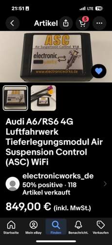

Was kostet sowas?
@dtmracer110 schrieb am 29. Oktober 2023 um 15:57:48 Uhr:
Was kostet sowas?
Das Modul gibt es in mehreren Shops . Je nachdem wo du schaust , kostet das Cete Automotive ASC Modul um die 1100 bis 1500 Euro. Der Einbau findet am Steuergerät im Kofferraum statt. Es muss nach Einbau aber dem TÜV vorgestellt werden und eine erforderliche Eintragung in den Papieren kommt ebenso noch hinzu.
Habe es gerade für 800 gesehen aber danke
@dtmracer110 schrieb am 30. Oktober 2023 um 05:09:31 Uhr:
Dann ist es aber nicht das von cete oder es ist gebraucht ??
Ich weiß nicht ob es mir das wert wäre da kann man sich ja schon ein richtiges Fahrwerk für kaufen
