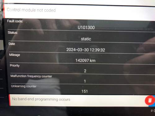

Servus ! Habe bei meinem per OBD Eleven im Stand die Dämpfer entlüftet und danach wieder belüftet
Jetzt habe ich die Fehlermeldungen
Luftfeder Systemstörung ( rot )
Und ein Symbol im MMi
Was 5 leere rote Balken anzeigt
Er fährt sich auch ziemlich hart

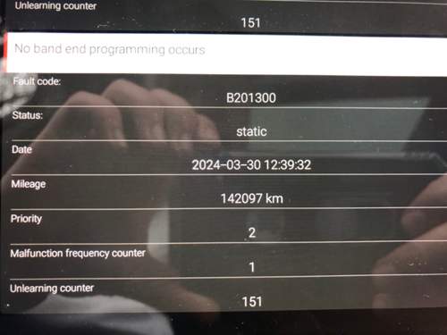

Ohne vollständigen Fehlerscan wird dir hier niemand helfen können.
Im Anhang die Fehler
+2

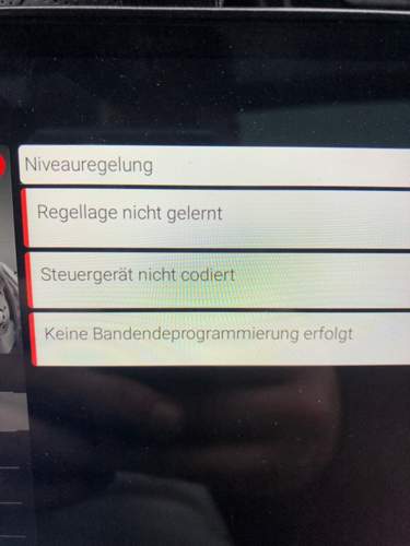

Da wurde definitiv was anderes gedrückt als Entlüften und Belüftung, sieht aus wie auf "irgendwas" mit Produktionszusatz.
Du brauchst jemanden mit VCP um das zu reparieren.
Bei VCDS passiert das bei „Rücksetzen aller Anpassungen“ oder bei „Referenzniveau anfahren (Produktion)“.
Dann ist das AAS hirntot.
Ersteres habe ich im gemeinen Halbwissen auch gedrückt . _ .
Codierung , Parameter und Grundeinstellungen habe ich da wohl gelöscht. D.h Steuergerät muss neu geflasht werden .
Da hilft nur noch zum :-) fahren .
Hat jemand eine Ahnung was das kostet ?
Kauf dir ein gebrauchtes bei eBay , ich habe meins damals für 35 Euro bekommen.
Gruß Jens

Habe ich auch schon geschaut - bei EBay gehen die ab 150 Euro los .
Im Fall ich hol mir ein neues - wie erfolgt der ein und Ausbau ? Oder lieber machen lassen ?
Handschuhfach ausbauen dahinter steckt das Steuergerät.
Kein Komponentenschutz !
Einfach tauschen und dann geht es wieder .
So habe ich das bei mir gemacht.
Ohne Probleme !!
Bei eBay sind doch welche eingestellt für 60 Euro.
@Audi-Oldi schrieb am 31. März 2024 um 15:21:57 Uhr:
Im Kofferraum hinten rechts.
