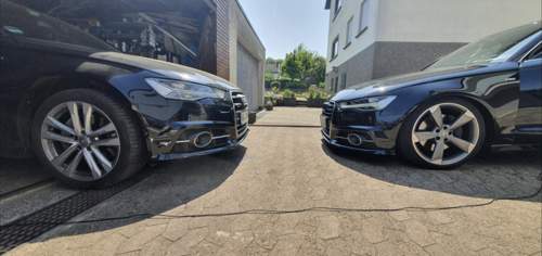

Moin Gemeinde,habe wie beschrieben einen a7 4g/c7 fl 2015 mit Luftfahrwerk ,dies habe ich mit Koppelstangen tiefer gelegt ,mein Problem dabei ist das sich jetzt die Reifen innen abfahren ,wenn ich auf anheben gehe bin ich fast auf Serien Höhe allesdings sängt sich das Fahrwerk ab 100kmh wieder (mit Anhänger noch viel früher) kann ich diese 100 kmh Grenze abheben oder ändern wenn ja weiss jemand wie?

Anheben senkt sich aus Sicherheitsgründen auf Comfort.
Comfort senkt sich bei Automatik von Comfort auf Dynamic Modus.
Heißt, er geht von Anheben ab der km/h Grenze runter. Diese lässt sich nicht einfach verändern.
Mag sein das Du Dein Fahrwerk über die Koppelstangen verarschst und in höchster Position durch Deine "Tieferlegung" eine gewisse Stabilität erwarten kannst, aber das ist ja nicht Normal. Davon abgesehen ist die Dämpfung auf Anheben nicht dem Comfort und schon gar nicht dem Dynamic-Modus gleich zu setzen.
Was Du da dem Fahrwerk antust ist Grausam.
