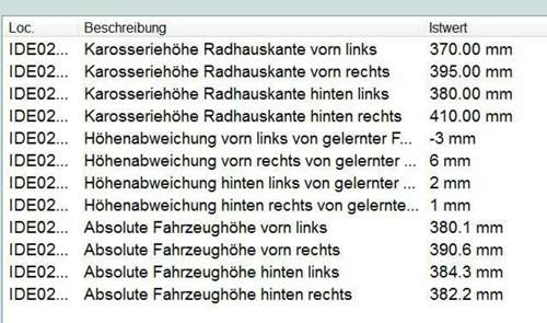

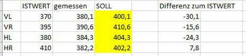

Moin.
Ich habe bei der Tieferlegung vom Luftfahrwerk immer die Serienwerte mit der gewünschten Tieferlegung addiert und eingetragen. Bin damit immer gut gefahren. Die Karren standen danach gerade und der Wert hat gepasst.
Heute wollte ich wieder eine Tieferlegung machen und das Auto hatte die Werte wie auf dem Bild. Als erstes haben mich die extremen Unterschiede stutzig gemacht bei Werten in den Anpassungskanälen.
Wenn man nun die Tieferlegung dazu addieren würde, wäre hinten rechts ja maximal noch 6mm möglich. Wenn ich den gemessenen Wert von 382mm + 20mm nehmen würde, müsste ich da 402 rein schreiben, was dann aber 8mm weniger als der Serienwert wären. Das kann doch dann nicht passen oder?
Wie würdet ihr vorgehen? Auch bezüglich der 10mm Unterschied an der Vorderachse. Man muss dazu sagen, das Luftfahrwerk ist nachträglich eingebaut und es wurde mal vorne rechts ein Rad gewechselt ohne Wagenhebermodus.
Ich würde quasi die gelb markierten Were des 2ten Bild eingeben, wobei dann 1 Wert tiefer wäre als der aktuelle Standardwert.
EDIT: Frage hat sich erledigt. Nico hat mir per Telegram Gruppe geholfen und empfohlen erstmal die Grundeinstellung des AAS vorzunehmen um den auf ordentliche Werte zu stellen.

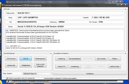

Hallo, ich habe versucht beim Audi A6 4G VFL AAS Fahrwerk tieferlegen mit VCP (Original,kein China Klon). Wenn ich in WABCO Programmer rein gehe und Start lesen drücke bekomme ich keine Werte angezeigt. Unten steht dann: Fehler beim Verbindungsaufbau.
Zugriffsberechtingung habe ich vorher mit Code:20103 aktiviert.
Steuergerätnummer: 4G0907553F
Was mache ich falsch? Danke im Voraus für eure Hilfe.
[Von Motor-Talk aus dem Thema 'AAS Tieferlegung beim A6 4G WABCO Programmer Fehler beim Verbindungsaufbau.' überführt.]
A6 4g aas wabco
A6 4G AAS
Diese Funktion ist für den A6 4F, steht auch eig. dort.
Beim 4G kannst du nur ganz normal über die Kalibrierung was machen, dazu gibt es bereits entsprechende Threads ???
