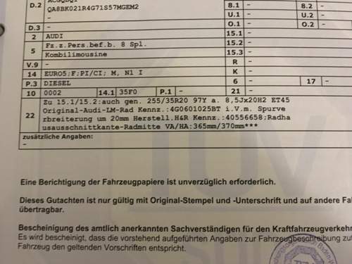

Brauche ich bestimmte Infos für den TÜV? Oder reicht ihm einfach die Info, dass der Wagen jetzt tiefer ist?
Einzelabnahme, wurde gemessen und in Verbindung mit meinen Sommerrädern eingetragen, zuerst war er sogar zu tief und ich musste wieder 1 cm hoch
Die neue maximale Höhe ist 6mm tiefer als vorher.
Im Dynamic + Absenken ist er 26mm tiefer als vorher.
Gemessen beide Male unter identischen Bedingungen auf meinem Tiefgaragenplatz.

@Audibitdi schrieb am 23. Februar 2018 um 16:10:08 Uhr:
... fahrwerkshöhe steht im schein ...
wo?
Oder meinst du die Fahrzeughöhe (20)?
Gubor
Hi
@Audibitdi schrieb am 23. Februar 2018 um 19:18:30 Uhr:
Abstand Radmitte zu Karosserie
schon klar was damit gemeint ist, aber wo steht das im Fahrzeugschein oder meinst du COC Papier?
@Audibitdi schrieb am 23. Februar 2018 um 19:24:15 Uhr:
Schein
ok und wo, also welche Nummer ist das im Fzg-Schein?
Bei mir steht nirgendswo etwas im Fzg-Schein zum Thema Fahrwerkshöhe, nur die Gesamtfahrzeughöhe.
Gubor
Die Werte wurden bei mir nach Tieferlegung in den Fahrzeugschein eingetragen, ich kann dir gern ein Bild von dem Tüv Bericht schicken, da mein Schein unten im Auto liegt, hier ist die Vorder und hinter Achse mit Werten festgelegt
Bei mir sind sogar die s6 facelift felgen auf meinem vfl eingetragen weil die eg nummer nicht zutreffend war, er hat gesehen das das AAS tiefer war und hat gesagt das hier auch der tiefste wert eingetragen wird. War noch tiefer, aber das hat er nicht durchgehen lassen, musste für die abnahne wieder bissel hoch
@Audibitdi schrieb am 23. Februar 2018 um 19:59:34 Uhr:
ah, ok.
Es klang aus deinem Posting so heraus, das man(n) es eintragen muss, weil die Höhe ab Werk ja schon in den Papieren stehen würde.
Wahrscheinlich ET43 statt ET45?
Es lässt sich darüber streiten, ob diese Art der Tieferlegung eingetragen werden muss. Denn falls der untere Bereich der angegebenen Fzg.-Höhe laut Schein und die, von Audi angegebene, untere Toleranzgrenze laut Typgenehmigung nicht durch die "Tieferlegung" unterschritten wird und keine Fremdteile verbaut sind, ist das Fzg. bzgl. Fahrwerk ja im Serienzustand.
