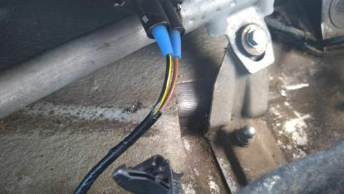

Habe das gerade ausgebaut und bin dran. Eines der Kabel zur Hupe hat Abschürfungen wahrscheinlich weil es auf Spannung ist und das Schreiben Wischer Gestänge Schliff welche Sicherung wird da durch sein?
Die Hupe selbst habe ich Mal unter 12v gesetzt und die hupt. Habe die Funktion bisher aber bislang trotzdem nicht herstellen können bei warnanlagenauslösung
Hier, so sah es aus. Das eine Kabel ist blank gescheuert. Habe das nun behoben. Und ich lese gerade weiter oben das ich unter dem Lenkrad eine blaue Sicherung suchen muss, dann ist die wahrscheinlich durch. Hatte an den seitlichen Sicherungen Richtung Fahrertüre geschaut und nix auffälliges gefunden.

Kannst wenn du schon dabei bist auch gleich Braun zu Masse und Gelb schwarz zum KSG auf Durchgang prüfen.

Ich weiß ja nun schon mal das die Hupe neben dem Steuergerät funktioniert was auch was wert ist. So wie es jetzt aussieht denke ich das ich bei den Sicherungen unterm Lenkrad dann fündig werde. Meine Logik sagt mir dass das abgeschabte Kabel einen Kurzschluss erzeugt hat und die Sicherung dann Hops gegangen ist. Ich weiß zwar noch nicht wie ich an die Sicherungen unterm Lenkrad drankomme, wenn ich zurück bin kümmere ich mich wieder darum.
