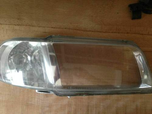

So habe jetzt alle Teile vom Scheinwerfer zusammen und alles gereinigt...
Die Polycarbonatscheiben sind auch top...kann jeder selbst entscheiden ob die Neu oder aufbereitet sind ;-)
Morgen wird alles wieder zusammen und eingebaut. Sollte jetzt wieder deutlich mehr Licht bringen :-)

Das sieht echt gut aus, müsst ich bei meinen dringend auch mal machen.
