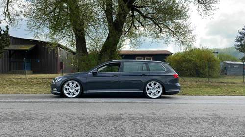

Moin das ist meiner. 8.5x20 et 45 mit eibach pro kit. Und hinten mit 20mm Spur (vorn kommen noch 10 mm Spur drauf)
Eibach pro kit mit 8.5x20 ET45 und hinten 20 mm Spur vor kommen noch 10 mm Spur drauf.jpeg
Eibach ProKit mit 20" alle Achtung, meine Komfortschmerzgrenze ist schon bei 18" überschritten.
18zoll hab ich im Winter drauf und soviel unterschied macht das nicht (jedes popo Meter ist ja etwas anders) 😉

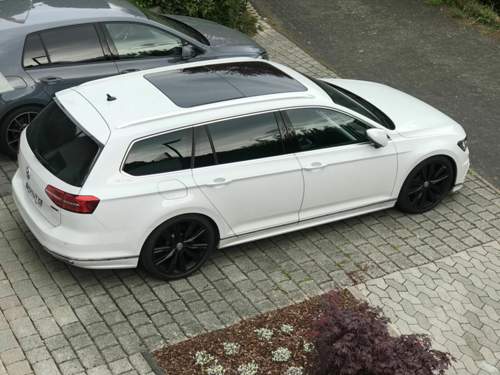

Eibach Pro Kit 35/30 mit 8x20 ET41 245/35R20
0c30abed-db91-4188-832e-f224c548589d
Ab092ef8-950c-4c24-8075-cb85a50d782b
@Tomytom1 schrieb am 2. Mai 2020 um 22:44:56 Uhr:
Eibach Pro..... 8,5x20 !
Sieht top aus.
Was für Felgen sind das? Und welche ET und welche Reifengröße?
@gullikratzer Wow sieht sehr gut aus. Welche maße hast du Radmitte/Kotflügelkante und welcher Motor? Überlege auch auf ProKit zu wechseln da mir die Gewindefedern zu hart sind. Wie ist das fahrverhalten?
