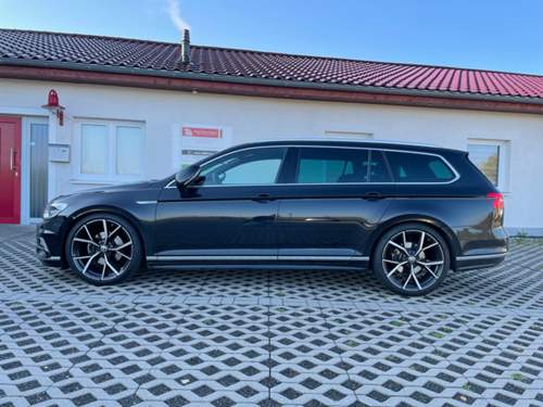

Passat 3G Variant Frontantrieb 2.0 TDI mit DSG auf Eibach Pro-Kit (scwarze Federn) umgerüstet.
3g-var-2-0-tdi-fwd-pro-kit
Hübsch!
Ein direktes Vorher-Bild hast du nicht zufällig parat?
Wie ist es von der Härte beim B8 mit dem pro kit? sind Sport Stoßdämpfer drin oder die normalen?
