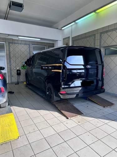

wir hatten Probleme direkt nach der Auslieferung, wenn ich es schaffe lade ich ein Video hoch: die elektrische Schiebetür auf der Fahrerseite ging fast nie zu und stattdessen direkt mit penetrantem Gepiepe wieder auf.
ausliegerung im Januar, direkt reklamiert (zusammen mit anderen Problemen die ich im nächste Beitrag alle mal aufliste). Behoben wurde es in einem 8!!wöchigen Werkstattbesuch. Ford hielt es auch nach den ersten 2,5 Wochen und diversen nicht eingehaltenen Versprechen nicht mehr für nötig mit mir zu kommunizieren. Als Ersatz hat man mit zwischenzeitlich mal einen Fiesta oder Focus angeboten (was natürlich bei vier Kindern total hilfreich ist….). Nachdem ich den Abwalt eingeschaltet habe hat man es doch noch geschafft das Auto zu reparieren. Nach dieser großartigen Erfahrung ist das für mich der erste und der letzte Ford den ich kaufen werde.
Für die Reparatur hat man das gefühlte halbe Auto zerlegt - Bilder habe ich mal zwischendurch gemacht j d die werde ich mal anhängen.
Außen
Innen

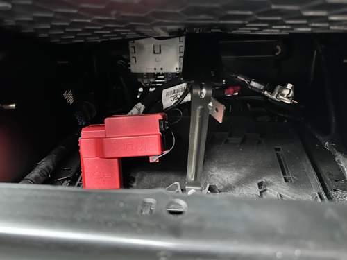

Guten Tag, unsere Auslieferung liegt zwar länger zurück aber aufgrund der vielen Fehler und der Tatsache das ich immer noch Dinge finde (Auslieferung war im Januar) will ich hier auch mal alles auflisten:
1.) die Reifendruck wurde nicht angezeigt da ein Sensor in den Winterreifen fehlt oder defekt war (habe nicht weiter nachgefragt welcher der beiden Fälle zutrifft) auf denen das Fahrzeug ausgeliefert wurde (original Ford Winterreifen mit dem Fahrzeug bestellt). Wurde behoben.
2.) Ein Reifen hat Luft verloren (besonders toll in Verbindung mit Punkt eins da man den schleichenden Druckverlust so erstmal nicht merkt…..
3.) Die Heckklappe knarzte beim öffnen. Wurde behoben, keine Ahnung was der Grund war.
4.) Die Geschichte mit der nicht schließenden elektrischen Schiebetüren (siehe meinen Beitrag weiter oben in diesem Thread).
5.) Am Wochenende erst entdeckt: wir haben das Fahrzeug mit Standheizung und Doppelbatterie bestellt. Die Standheizung ist auch da und geht, weil sich das Fahrzeug aber regelmäßig über eine schwache 12V Ladung beschwert hat wollte ich schauen wie man die zweite Batterie laden kann. Ich habe den Sitz zurückgeschoben, die Abdeckung gelöst und musste feststellen das die zweite Batterie leider nicht da ist - lediglich die Kabel und der Batteriehalter sind da. Siehe dazu auch die angehängten Fotos.
Ich bin wirklich maßlos enttäuscht davon das hier offensichtlich in allen Bereichen (Produktion inklusive Auslieferung) die Wörter Qualitäts- und Endkontrolle absolut unbekannte Fremdwörter sind und mit was man da auf die Straße losgelassen wird.
UnterDemFahrersitz1
UnterDemFahrersitz2
