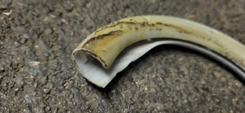

Die Auslieferung ist inzwischen zwar schon einen Monat her, aber es passt doch irgendwie hierher. ;-)
Vor zwei Tagen habe ich mich gewundert, was da unter dem Fahrzeug hängt, dachte zuerst nen Kabel. Habe dann genauer geschaut und das auf den Fotos erkennbare Teil rausgezogen. Es hing ganz locker-flockig im rechten, hinteren Federbein und wäre nach zwei Bodenwellen sicher runtergefallen und niemals jemanden aufgefallen, dass es fehlt.
Ich war heute damit in der Werkstatt gewesen und habe denen das Teil gezeigt. Der Meister hat dann die linke mit der rechten Seite verglichen. Tatsächlich. Das Teil gehört auf die OBERSTE Windung der Feder. War offenbar von Anfang an falsch montiert gewesen. Habe nächste Woche Donnerstag Termin in der Werkstatt, bis dahin sollte nen neues Teil da sein, dann muss halt das ganze Federbein demontiert werden, damit die da dann das neue Teil draufmachen können.

...sieht man das Teil auf der anderen Seite im eingebauten Zustand? (Bevor ich mich untern Bus lege)
Nun die Frage ob das Teil auch bei den von H&R verbauten Tieferlegungsfedern dabei ist/verwendet wird..
