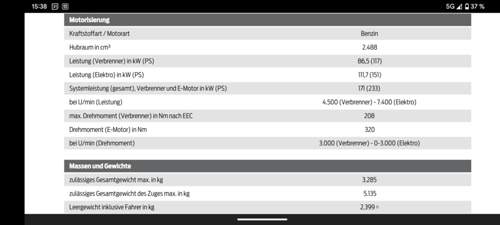

Hier noch ein Screenshot mit den Leistungs- und Drehmomentangaben bei den verschiedenen Drehzahlen. Ist so im Händlerangebot angegeben.

Ein bischen viel Theorie, untermauern würde dies wenn man die Drehmomentkurven des Elektromotors mit der des 2,5l Duratec Motors übereinander legen würde.
Die Angabe in den Fahrzeugdaten 205Nm + 320Nm sind erstmal als Addition zu verstehen, wie auch immer das in der Realität dann wieder aussieht.
Aber das sind natürlich die Peak Angaben zu was die Motorisierung fähig ist, ebenso wie ein Diesel sein max Drehmoment bei einer best Drehzahl hat.
Motoren von Elektrofahrzeugen bieten sofortiges Drehmoment und unmittelbare Beschleunigung von 0 an und halten diesen, an die Räder abgegebenen Drehmoment, in fast allen Situationen proportional zur Betätigung des Gaspedals.
Eine der ersten Teslamotoren halten 400Nm nachweislich von 0 bis etwa 5000 U/min linear, in diesem Bereich würde ein Benziner sein max. Nm als Peak ebenso erreicht haben.
Je nach Leistungsanforderung über das Gaspedal, kann die Software eines Hybrids die Drehmomente beider Motoren optimal "übereinander" legen/verschieben.
Gekoppelt mit einem Neigungssensor im Fahrzeug kann die Software zB Fahrprofile auf Steigungen erfassen und die abgegebene Leistung dahingehend optimieren.
Inwiefern das Ford mit den Hybridfahrzeugen löst, ist mir nicht bekannt.

Na das ist doch mal informativ:
Benziner max Nm bei 3000 U/min
Elektro max Nm von 0-3000 U/min
So kann die Steuerung über das stufenlose CVT Getriebe
die Drehzahl des Benziners so steuern das das entsprechende Drehmoment der Leistungsanforderung optimal passt.

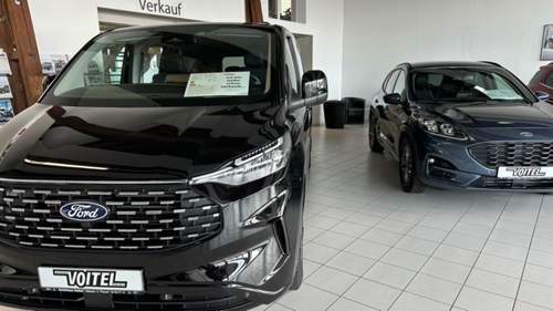

chrome blue steht rechts
Ja und wenn man auf YouTube Videos anschaut, sieht's im "Schatten" teilweise auch ganz gut aus, in der Sonne ist es mir zu hell und dann kommt zumindest für meinen Geschmack so ein Silberstich mit rein, einfach nicht mein blau. Ich finde blau mega, aber dieses passt mir gar nicht.....
Das Ford blau im logo in metallic, sowas nenn ich blau.

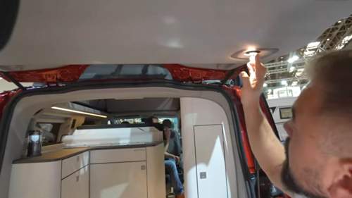

Hat schon jemand mal das sog. Picknicklicht gesehen, wie könnte man sich das vorstellen?
@michimunich schrieb am 18. März 2024 um 18:58:37 Uhr:
Soweit ich das nach der Aussage eines Händlers verstanden habe, ist das Picknicklicht in der Heckklappe verbaut und ermöglicht ein Beleuchten des Bereichs unterhalb der Klappe, wenn man dort einen Picknicktisch hinstellt.
In Videos vom Campermodell Nugget habe ich ein entsprechendes Licht links und rechts oben in der Heckklappe gesehen (siehe Screenshot), das von Hand ausgerichtet werden kann. Ich nehme an, es wird sich beim TC um das gleiche Licht handeln.
Hier das Video, bei 19:32 wird das Licht gezeigt:
https://youtu.be/F9WCm9JhqXE?si=LSe9PNbiKIXxHv1T
Picknicklicht Nugget
