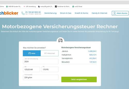

Ist je nach Wohnort auch ne Preisfrage. In Österreich ist der Titanium X PHEV in nahezu Vollausstattung um ca 25.000 Euro günstiger als der 170PS Diesel AWD! Dazu noch ca. 1.000 Euro Preisunterschied pro Jahr bei der Steuer. Auf 15 Jahre gerechnet sind das 40k Euro. Da kann ich das Teil nach der Garantie schon ganz schön oft reparieren lassen, falls er Probleme hat. ;-)
Es sind sogar fast 1400€ Unterschied pro Jahr in AUT.

Hui. OK. Hatte letztes Jahr geschaut. Die verschieben ja Jahr für Jahr die Malus-Stufe. Kann auch sein, dass ich damals nur den 150er geschaut hatte. Wie auch immer. Der preisliche Unterschied ist ein Wahnsinn und auch wenn ich 2.5 Tonnen Anhängerlast schon genial gefunden hätte, wirds zu 90% der Hybride.

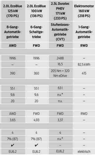

Finde nur die Nm Angabe des Elektro Motors, die bei 320 liegt.
Wo hast du die 525 gefunden?

Die Leistungsangaben gibts in der Preisliste ziemlich am Ende des Kataloges...
Leistungsdaten
Ich schätze das lässt sich nicht 1 zu 1 addieren... Genauso wenig wie die PS. Es gibt dann eine max. System Leistung in PS und eine max System Kraftentfaltung in Nm. Schätze die wird vllt punktuell bei 380 bis 420 liegen.
Außerdem liegt die Kraft dann auch an unterschiedlichen Bereichen an.
Der Motor ist ja nicht direkt mit dem Fahrwerk verbunden. Und limitierende Faktoren sind Kupplung und Getriebe mit Fahrwerk. Da wird das Drehmoment irgendwo auch begrenzt weil zu viel.
..das ist lediglich eine Theorie.
Fakt ist, daß bei einem Vollhybrid die permanente Kraftverteilung im Verhältnis von der Software so gesteuert wird, daß immer der maximale Wirkungsgrad erreicht wird.
