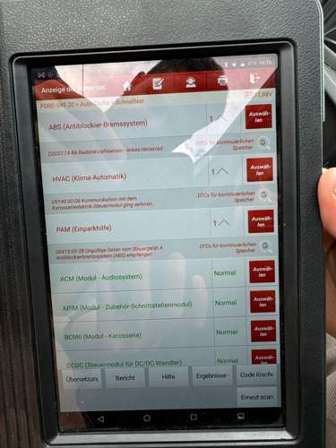

Ja, wir haben das Fahrzeug bereits mehrfach ausgelesen. Zuletzt wurde der Fehler „ABS-Sensor vorne links ohne Signal“ angezeigt. Wir haben den Motor daraufhin ausgeschaltet und nach ca. 10 Minuten wieder gestartet – plötzlich waren alle Fehlermeldungen verschwunden, und alle Raddrehzahlsensoren lieferten wieder Signale.
Daraufhin haben wir das ABS-Steuergerät ausgebaut und an eine spezialisierte Reparaturfirma zur Prüfung geschickt – Ergebnis: Das Steuergerät ist einwandfrei, kein Defekt feststellbar.
Wir stehen also aktuell wieder am Anfang.
Ein Hinweis, den wir bekommen haben: Nur original FORD-ABS-Sensoren verwenden – wir hatten neue Sensoren von ATE verbaut. Kann es wirklich daran liegen?

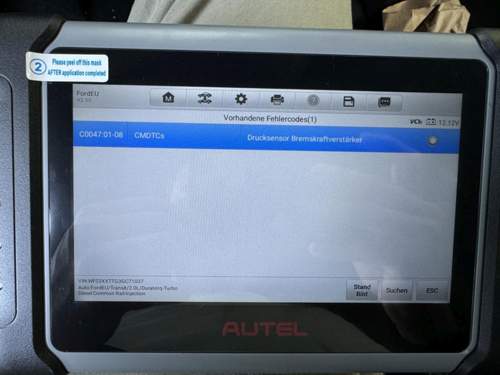

Folgende Teile wurden bisher ohne Erfolg getauscht:
  • Alle vier ABS-Sensoren (ATE, neu)
  • Alle vier Radlager
  • Bremskraftsensor (Originalteil)

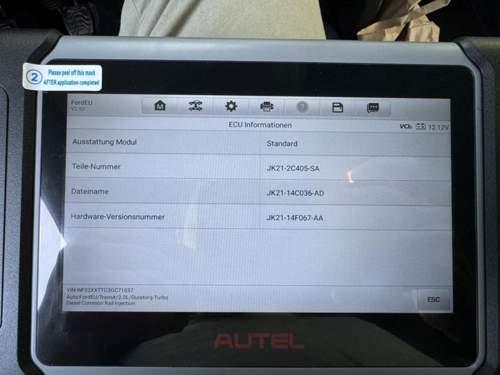

Ich hänge außerdem Screenshots der letzten Diagnosesitzung an.
Danke euch im Voraus für jede Idee oder Hilfe!
