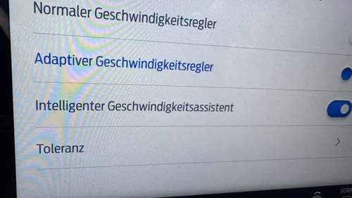

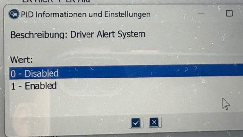

Eben kam mein neuer ODB-Adaper an und endlich funktioniert Forscan wieder. Danke an golfgtitdi für den Tip! Habe direkt mal den Driver Alert dauerhaft deaktivert (der war ja nach jedem Motorstart an und musste in den Tiefen des Menüs deaktiviert werden - gemeint ist die unbrauchbare Müdigkeitswarnung).
Dann habe ich mal versucht den automatischen Park-Assistent zu aktiveren da ja die berühmte Taste vorhanden ist. Leider ohne Erfolg. Es scheint die Hardware zu fehlen...

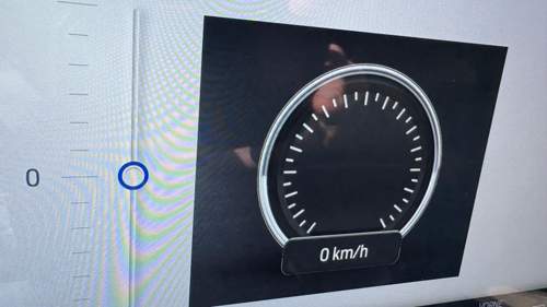

Ferner habe ich noch ein Toleranz-Einstellung für den Speedlimiter gefunden und aktiviert. Werde mal demnächst testen ob man nun Toleranzen einstellen kann.

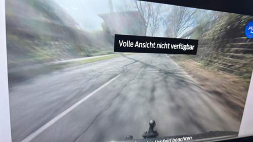

Bin nun gerade knapp 60 Km (rein elektrisch) mit den neuen Einstellungen gefahren und habe dabei auch 2x zwischengestoppt. Fazit: Toleranz des Speedlimiters funktioniert - leider aber nur bis zum Motorstopp. Danach ist er wieder bei 0 Km/h Toleranz. Dann hatte ich noch die Ansicht der Cam-Taste bei der Fahrt so eingestellt, dass nun oberhalb von 6 Km (bei Vorwärtsfahrt) die rückwärtige Ansicht dauerhaft angezeigt wird. So sieht man wer einem an der Stossstange klebt oder hat einen Blick auf seinen Anhänger.
Ich füge Bilder an.
Drive-Alert ist im Menü der Sicherheitsfunktionen nicht mehr vorhanden und nervt daher auch nicht mehr 😁
Fragt mich nur bitte nicht nach dem konkreten Eintrag. Ich bin einfach alle im Klartext, also nicht via Binär zu codenen, Steuergeräte und dort Eintrag für Eintrag durchgegangen und habe mich gestern in der Schnelle nur auf einige Dinge fokussiert. Die Listen sind aber derbe lang, man kann tonnenweise Einstellungen vornehmen. Die meisten der Funktionen sind namentlich selbsterklärend. Wer aber noch nie mit Forscan gearbeitet hat, sollte sich erst einmal über die grundsätzliche Bedienung informieren.
Eintrag Tolereanz
Toleranz
Cam

Anbei ein paar Fotos der betroffenen Steuergeräte. Letztendlich alle Module OHNE den Zusatz "AS Build format".
Module
Driver Alert
