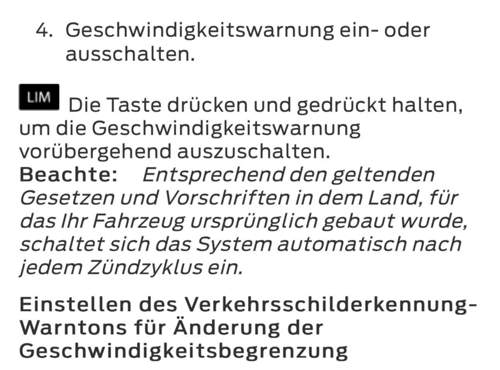

@vinkrath schrieb am 29. März 2025 um 16:31:44 Uhr:
Speed Limiter ist das Piepen. Das kann man aber mit einer Taste am Lenkrad direkt ausstellen.
Wie geht das denn? Welche Taste? Ich wühle mich immer durch das Menü vor jeder längeren Fahrt.
Siehe Handbuch…
Bild #211448422
@Reissi75 schrieb am 29. März 2025 um 17:59:43 Uhr:
Siehe Handbuch…
De Limiter ist werkseitig leider so eingestellt (ebenfalls EU-Vorgabe, also keine Idiotie von Ford), dass er bereits bei 1 Km/h über dem Limit anfängt zu piepsen.
Früher konnte man der Geschwindigkeitswarnung eine Toleranz (ich meine bis 9 Km/h) mitgeben, das wurde nun leider wegen der EU gesperrt.
Ich konnte die Funktion aber wieder freischalten - nur leider nicht dauerhaft (bisher). Nach Motor-Aus ist wieder keine Toleranz vorhanden. Da man dies im Sub-Sub-Menü (3. Ebene) einstellt macht es keinen Spaß vor jeder Fahrt wieder eine Toleranz zu hinterlegen. Fazit: Also den Limiter wieder direkt mit der Taste ausstellen.
Aber: Auf der Langstrecke (z.B. Autobahn-Baustellen) macht der Limiter m.E. schon Sinn. Also auf Urlaubsfahrten stelle ich mir, falls ich es nicht permanent aktiviert bekomme, schon eine Toleranz ein und nutze die Funktion zukünftig.
@76er_ schrieb am 29. März 2025 um 17:37:24 Uhr:
Die Taste muss ca. 3 Sekunden am Stück gerückt werden. Dann wird die Meldung ausgegeben dass er deaktiviert wurde. Danke Ford!!! Andere Hersteller haben teilweise solch eine Taste nicht...
Siehe Handbuch…
Handbuch ist gut , wenn es eins geben würde und nicht nur Online.

Zitat:@Reissi75 schrieb am 29. März 2025 um 17:59:43 Uhr:
@LuckyOliver74 schrieb am 29. März 2025 um 18:18:16 Uhr:
Siehe Handbuch…
Kannst Du Dir als PDF runterladen und drucken bei Bedarf (es gibt immer eine HTML und eine PDF-Version).
