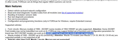

Hatte ja bereits via Forscan versucht an das System zu gelangen was leider wegen der Verschlüsselung nicht mehr möglich ist. Fords ab MJ 2024 werden von Forscan nicht mehr unterstützt.
@vinkrath, bezieht sich deine Aussage Jetzt nur aus das GW oder generell?
Weil ich habe Zugriff mit Forescan auf den TC. Also wenn es ein generelles Problem bei dir ist, Software Updaten oder Kabel tauschen
@golfgtitdi schrieb am 17. März 2025 um 13:30:05 Uhr:
Hatte zuletzt mal vor ca. 2 Monaten getestet. Forscan (das ich zuvor u.a. beim Smax aber auch anderen Fords sehr intensiv genutzt hatte mit dem gut funktionierenden USB-Adapter), meldet mir am TC MK2 sinngemäß dass er leider keinen Zugriff auf die Module erhält.
Dies deckt sich dann wiederum mit der Info von Forscan (dass man Fords ab MJ 2024 nicht mehr unterstützt - siehe Foto). Diese Aussage dort ist weiterhin aktuell, habe gerade erst den Screen gefertigt.

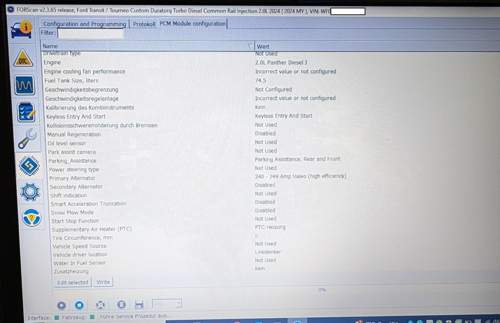

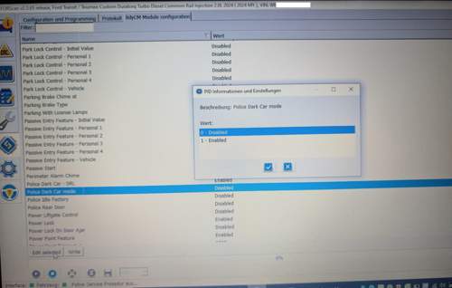

Glaub mir einfach 😉 es geht mit dem richtigen Kabel und Software Up to date.
--> Auch die Lichtleiste wurde damit konfiguriert
Cod1
Cod2
@golfgtitdi schrieb am 17. März 2025 um 14:12:42 Uhr:
Glaube Dir gerne, nur witzig dass der Hersteller der Software warum auch immer angibt, dass es (unabhängig vom Kabel) nicht funktionieren würde.
Welchen Adapter nutzt Du denn?
dieses hier: https://www.amazon.de/dp/B098TK3CKL?...

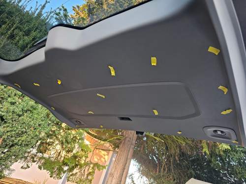

Ich wollte die Heckklappenverkleidung entfernen.
Diese ist ja 2-Teilig.
Das obere Teil ist nur geklipst und geht ganz einfach ab.
Das untere Teil hat in der Höhe der Fenster auf jeder Seite 2 Schrauben, auch einfach zu entfernen.
Aber jetzt ist die Frage, ist hier der ganze Rest auch nur geklipst ? Hängt ziemlich fest.
Oder muss ich sonst noch etwas beachten ?
Hat jemand Tipps für mich ?
Danke Joachim
Hier auf dem Foto sind die Klipse markiert.
Man muss noch zuvor die Lasche zum zuziehen abschrauben.
Hierzu die kleine Blende abhebeln, am besten von oben.
Abklipsen geht recht schwer, aber mit dem richtigen Werkzeug kein Problem
Tourneo Heckklappe.

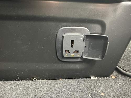

Hat von euch schon mal jemand die Klappe der 230V Steckdose vom Spannungswandler aufgemacht? Im Moment suche ich noch den Reiseadapter für England (ich hoffe das ist UK) damit ich da irgendwas einstecken kann.
Und nein, ich habe keinen Re-Import bestellt...
