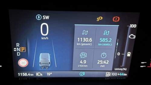

Dies kann ich mir nicht vorstellen:
Das angehängte Bild postet Halligalli72 am 22.09.2024. Anhand dieses Bildes komme ich auf einen Benzinverbrauch von 9,46 l /100km im Verbrennermodus.
Mein Rechenweg: für die 1130 km wird ein Verbrauch von 4,9l/100km angegeben. Da hat er also insgesamt 55,37l verbraucht. Nun rechtete ich den Anteil der Strecke, welcher im E-Betrieb zurückgelegt wurde heraus. Somit komme ich auf eine Strecke von 585 km für der Benzinantrieb. Nun seht Ihr, wenn für 585 km 55,37l verbraucht werden, entspricht dies fast 10l/100km.
Für mich ist die Zahl von 9,5l plausibler als 7,4l im reinen Benzinverbrauch.
Wer Rechenfehler findet, kann sie behalten. ;-)
Verbrauchsanzeige
Klingt vernünftig ja, ich hatte ja auch mal auf andere Weise etwas zwischen 9,5-10L berechnet.

Nein die Rechnung stimmt so nicht. Zu den elektrisch gefahrenen km zählt der Bordcomputer alle Kilometer, wo der Verbrenner nicht an ist. Das heißt auch alle Bergab strecken, sowie auch Strecken die durch zurückgewonnene Energie zurückgelegt wurden.
Anders gesagt: Wenn man mit 0km elektrischer Reichweite losfährt, also praktisch mit fast leerem Akku, stehen am Ende jeder Fahrt auch elektrisch zurückgelegte km im Bordcomputer, obwohl kein zusätzlich von der Steckdose geladener Strom verbraucht wurde.
Wenn man also einen realistischen Benzinverbrauch ohne zusätzlichen Stromverbrauch ausrechnen möchte, muss man entweder mit leerem Akku losfahren oder von der Gesamtkilometeranzahl die km abziehen, die man tatsächlich aus dem Akku gesaugt hat. (also bei vollem Akku ca. 50km von der gefahren Gesamtstrecke abziehen, wenn er voll war und bei Ankunft restreichweite 0 km angezeigt wird).

Hmm, und wie viele Kilometer ist er jetzt Deiner Meinung im reinen Benzinbetrieb gefahren, sprich wo der Verbrenner an ist? Ich komme immer noch auf 585km.
Ziehst du beim Diesel auch die km, wo der Diesel im Schubbetrieb mitgelaufen ist und ein Momentanverbrauch von 0l/100 km angezeigt wird, von den Gesamtkilometern ab?
Es kommt doch bei dieser Rechnung drauf an, wie viele km ich zurücklegen kann, wenn ich x liter Treibstoff einfülle. Alles andere ist irrelevant. Was der Bordcomputer anzeigt, oder was der als elektrisch gefahrene km zählt, ist in dem Fall nicht von Bedeutung. Fakt ist, dass @Halligalli72 für diese Fahrt nicht Strom für 545 km geladen hat.
kestndoafa hat schon recht. Wie er ja gesagt hat, ist zwar der Benzinmotor nicht die gesamte Strecke im Betrieb gewesen. Aber mit dem angegebenen Sprit ist ja die Gesamtstrecke erreicht worden.
Mal folgendes fiktives Modell. Ich hab ein rein kraftstoffbetriebenes Fahrzeug. Beschleunige damit auf 200 km/h, schaltet dann den Motor ab und lass wieder auf null ausrollen. Das mache ich, bis ich 200 km gefahren bin. Der Motor war aber nur die halbe Zeit an. Angenommen, ich habe jetzt 30 l Sprit benötigt. Die durch den Motor angetriebene Strecke beträgt 100 km (den Rest ist man ja gerollt) dann hätte ich einen Spritverbrauch von 30 Liter auf 100 km. Defacto sind es aber 15, weil ich ja mit dem Sprit 200 km gefahren bin. Genauso ist es, wenn ich beim Hybrid mit leerem Akku losfahre, wenn ich Bremse oder Bergab fahre rekuperier der Elektromotor, mit der Energie kann ich dann wieder ein paar Kilometer elektrisch fahren und der Motor ist aus. Wenn ich also einen Durchschnittsverbrauch auf 100 km angebe, dann muss ich als Strecke natürlich die Kombination aus beiden nehmen.
Am Ende zählt was man reintankt (elektrisch als auch flüssig) in Relation zum letzten Tanken und der seit dem zurückgelegten Strecke, egal was der BC angibt. Ohne Nachtanken (voll machen) gibt es keine belastbaren Werte.
