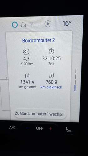

Den Benzin-Verbrauch muss man natürlich immer auf die Gesamtstrecke sehen. Ich fahre immer noch mit dem ersten Tank, kann deshalb nicht sagen, wieviel Liter noch drin sind. Laut BC reicht der Rest noch für 70km.
Je länger ich elektrisch fahre, desto niedriger wird der Verbrauch, ist ja klar. Vielleicht kann ja jemand mal die genauen Werte ausrechnen, der schon getankt hat. Im Endeffekt habe ich für die 1341km - 760km = 581 km knapp einen Tank benötigt 63 Liter minus den Rest, der noch drin ist. Im Schnitt wird es auf ca. 10 Liter reinen Benzinverbrauch rauslaufen.

Und das ist jetzt wieder genau nicht aussagekräftig. Man müsste jetzt dazu wissen, wie viel kWh du an der Steckdose in den Akku geladen hast, weil die elektrisch gefahrenen km lt. Bordcomputer in diesem Hinblick nicht relevant sind.
Aber warten wir ab bis @Vinkrath am Montag die 1150 km auf Urlaub fährt. Wenn er mit vollem Akku und vollem Tank startet, braucht er nur schauen wie viel Liter er beim ersten Tankstopp einfüllen kann und was ihm zu diesem Zeitpunkt als elektrische Restreichweite angezeigt wird (wenn er sinnvollerweise mit EV später fährt, sonst wird sie natürlich auf 0 sein). Das ist dann aussagekräftig, und da wird manch einer staunen 🙂

Ich habe 190,5 kWh geladen.
Das ist dann der Stromverbrauch für das rein elektrische Fahren oder? 760 km?
Ich sage immer noch das passt im groben alles bei einem TC, schau das Gewicht und die Masse an.
35-45kWh/100km bei rein elektrischer Fahrweise
9-12L/100km bei rein Verbrenner Mode
Und alles andere erfolgt im mix, welcher auch gut ist, solange der Akku daheim mit PV Überschuss geladen wird. Ist der Akku voll braucht er 20-26kWh und 2-3L auf 100km. Kann er keine kWh mehr abrufen, braucht er eben mehr Benzin.
@Custom66 schrieb am 10. Oktober 2024 um 19:41:23 Uhr:
[/quote
[/quote
Ja richtig, wobei in den 760km auch Energie verbraucht wurde, die aus der Rekuperation kommt. Wie hoch der Anteil ist, weiß ich nicht. Ich glaube aber auch nicht, dass irgend ein Auto das ermittelt.
Gute 200-300km ist Rekuperation und vielleicht etwas Verbrennerladen, weil mit 191kWh kommst du rein ohne Rekuperation ca 450-550km
