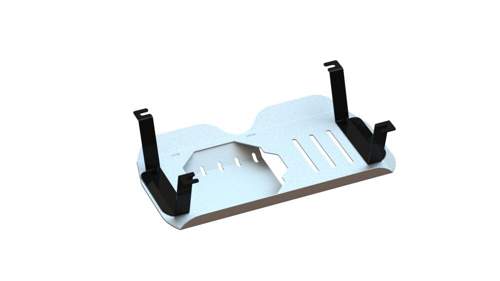

Hier gefunden!
Schlechtwege-Paket 2
€ 297,50
Unterfahrschutz für Motor und Getriebe, Stahlblech
Deshalb von mir so bestellt, weil das reguläre Kunststoffteil hat sicher seine Berechtigung, wenns aber was besseres gibt, gerne her damit 🙂
Und da unser TC ja vorne ca -30mm tiefer geht, schadet der Schutz sicher nicht.... aber einen Minenschutz wird man bei dem Aufpreis auch nicht erwarten können......
Ich werde mir dann auch noch sowas an mein HA-Getriebe montieren, entwerde so ein Cover wie im Anhang vom Vorgänger) oder etwas Richtung "Bar / Strebe"
https://steeler4x4.com/en/...minium-ford-transit-custom-2018-2023.html
COVER

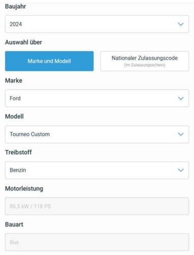

@michimunich schrieb am 25. Juni 2024 um 09:41:16 Uhr:
HSN/TSN Nummern vom PHEV gibts wohl auch noch keine, meine Versicherung hat dieses Modell noch nicht in der Datenbank als Auswahl zur Erlangung einer eVB.
Spannend, in Österreich gibts den schon seit über nem Monat zum Auswählen (im Vergleichsportal). Normalerweise ist AT später dran als DE.
Versicherung

Wenn das so stimmen würde, hätte der ja wirklich nur 118 PS der Benzinmotor! Bei der Last und Zuladung, eigentlich ohne Elektro auf langer Strecke ein Hindernis.......Habe deswegen noch keine Antwort von Ford
@R.ST schrieb am 25. Juni 2024 um 10:26:59 Uhr:
Ja, bereitet mir auch die meisten Bauchschmerzen. Wenn wir in Urlaub fahren (oder Eltern besuchen) sind wir 900km bis 1.300km am Stück unterwegs. In Zukunft auch mit Wohnwagen hinten dran. Wenn ich dann mit 118PS langtucker, kann es bei Stiegungen spannend und auf der Autobahn sehr mühsam werden.

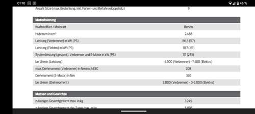

Da darf ich kurz meine Glaskugel bemühen: der Verkäufer wird dir mitteilen dass der Verbrenner 117 PS leistet. Würde auch ungefähr zusammenpassen mit der Leistung desselben Motors im Kuga PHEV, der hat ca. 152 PS bei 5500 U/min. Wenn man den Unterlagen glauben darf ist derselbe Motor im Tourneo/Transit Custom auf 4500 u/min gedrosselt, vermutlich aufgrund der reduzierten Maximalgeschwindigkeit von 160 km/h beim tourneo, daher die reduzierte Leistung.
Dieser 2,5 L Motor kann halt einfach im Atkinson Zyklus nicht mehr Drehmoment leisten- ca. 207 Nm maximal. Und auf dieses Drehmoment ist auch der MotorGenerator, der mit den Planetenrädern verbunden ist, abgestimmt - mit einem höheren Motor Drehmoment vom ICE wäre der schlicht und einfach überfordert.
Somit sind die angegebenen Leistungsdaten für mich auch schlüssig erklärbar. Und es gibt -stand heute - bis auf einen Testbericht, der die Leistungdaten anders angegeben hat, keinen Grund diese anzuzweifeln.
Leistungsdaten
@kestndoafa
Da es ja so scheint, werde ich schon bedenken haben, mit Vollast und nur Verbrenner mit Anhänger gut voran kommen zu können. Ich ging beim Verbrenner von 152 PS aus 🙁
