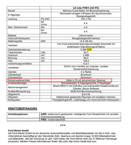

Wohe genau stammt die Aussage "kein Zahnriemen im Öl" beim Plugin? Der Trouneo Custom hat ja den gleichen/ähnlichen 2.5 Motor ausm Kuga drinnen. Laut Spezifikation vom Kuga:
"Nockenwellenantrieb: Zahnriemen im Ölbad mit dynamischem Spanner"
Zu finden hier:
https://media.ford.com/.../200313%20Kuga_TechnDaten2.pdf
Seite 11. Auf diesem Datenblatt ist auch die Leistung vom Verbrenner und E-Motor genannt.

Gerade nochmal geschaut. Kein Datenfehler. Man kann es auch an den PS sehen. Mein Datenblatt ist vom "KUGA", Deines vom "Neuen KUGA". Die haben einfach unterschiedliche Motoren drin. Nun darf man natürlich würfeln, welches von beiden Systemen der Tourneo hat. ;-)

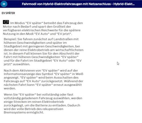

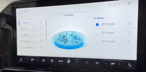

Da ich ja ausm fordfremden Lager komme, wäre noch interessant zu wissen wie die Fahrmodi sich in etwa verhalten werden. Klar gibts noch keine tats. Erfahrungswerte, aber evtl. sind die Modis Kuga PHEV ähnlich?
Laut einem Video gibts ja:
- Normal mit EV Auto, Jetzt und Später (soweit ok)
- Eco
- Sport
- Rutschig
- Ladung/Anh.
Wenn ich's richtig vernommen hab, startet das Fzg. immer im Normalmodus, rein elektrisch, wenn ausreichend Akku geladen.
Was bedeutet "Eco"? Einfach nur reduzierte Leistung?
Was bedeutet "Sport"? Wäre das die max Systemleistung im Hybridmodus?
Was bedeutet "Rutschig"? Reiner Benzinmodus um die Kraft des Vortriebs gering zu halten?
Was bedeutet "Ladung/Anh.? Wird dann wohl nur bei installierter AHK programmiert sein?
Wie definiert sich der Leistungsunterschied zw. Normal EV Auto und Sport?
Welchen Modus würde mal zB bei Bergabfahrten wie Zirlerberg und vom Brennerpass bis Sterzing nehmen, um den Akku mit höchster Leistung zu laden?

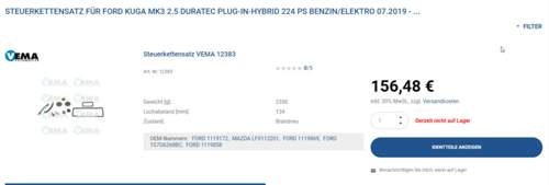

Aber bei der Steuerkette bleibe ich bei meiner Meinung mit dem Fehler im Datenblatt, irgendwo im Kuga Forum habe ich das schon so gelesen. Und es gibt sogar eine Ersatzsteuerkette für den alten Kuga - siehe Screenshot. Einen Ersatzzahnriemen für diesen Motor habe ich nicht gefunden.

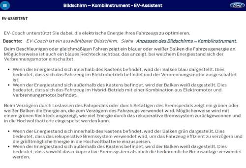

Grundsätzlich sollte mit jedem Fahrmodus rekuperiert werden. Durch Drücken der "L" Taste am Lenkstockhebel wird dann maximal rekuperiert. (übrigens ein großer Vorteil des Systems - nicht nur im Hinblick auf Effizienz. Wird jeder zustimmen der schon mal mit einem 3-tonnen Fahrzeug und der Motorbremswirkung von einem 2l Motor einen steilen Berg runtergefahren ist)
Zum genauen Verhalten der einzelnen Modi kannst du ins Kuga Forum schauen, ist sicherlich nicht viel anders beim Tourneo dann. In der Betriebsanleitung stehen auch ein paar Infos.
Mithilfe vom EV Assistent am Display informiert das System dann auch immer damit man selber optimieren kann.
Es ist halt eher kein System zum einfach reinsetzen und Gas geben, man sollte bereit sein sich etwas damit zu beschäftigen - ansonsten ist man halt nicht effizient unterwegs oder steht dann mit leerem Akku vor dem Berg ;-).
