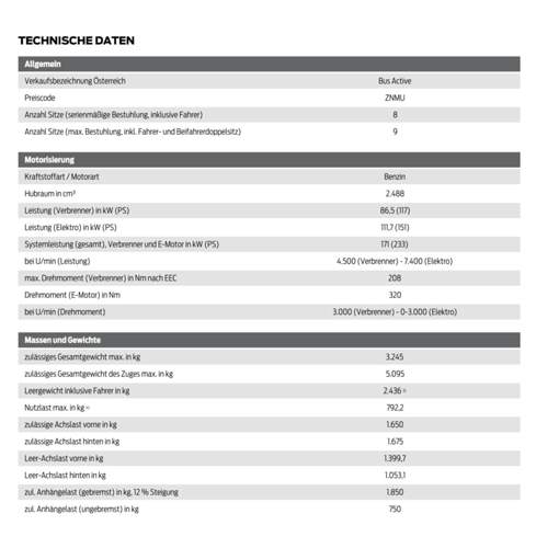

Steht bei mir unter techn. Daten im Angebot:
ICE: 86,5 kW
Elektro: 111,7 kW
Technische-daten

Der 2.5L Verbrenner bringt im TC wirklich nur 110-112kW, habe ich das richtig gelesen? Verdammt....das ist jetzt nicht gerade viel, ich hatte das irgendwie im Kopf mit 200-230PS + e-Maschine dann, hatte ich wohl was falsches im Kopf....(Warum haben die den den Motor so gedrosselt? Dann lasse ich wenigstens 180-190ps, aber drossel doch nicht 75ps runter....)
Nein der Verbrenner hat nur ca. 87 kw, Datenblatt habe ich ein paar Posts weiter oben angehängt. Dafür hat man ja den e-motor mit 150 PS, um immer ausreichend Leistung zu haben. Selbst wenn die elektrische Restreichweite mit 0 km angezeigt wird, kommt beim Gas geben immer noch Schub vom E-Motor, weil das System sich Reserve behält.

Ich kann das beim besten Willen nicht glauben, ein 2,5l Benziner mit nur 118PS. Das wäre absolut nicht Stand der Technik.
In dem Datenblatt sind die Werte vertauscht, da wette ich drauf.
Wie schon gesagt kommt der 2,5l Duratec Motor vom Kuga, dort hat dieser um die 155PS. Genau diese Technologie vom Kuga PHEV wurde im neuen Tourneo implementiert.
So stehts auch hier in der Veröffentlichung.
