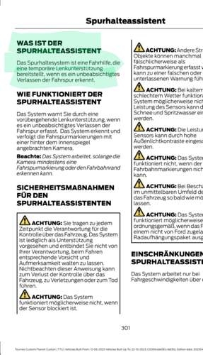

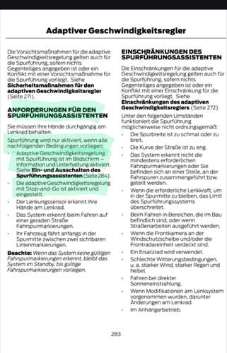

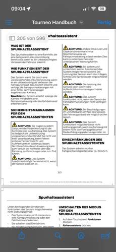

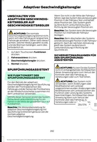

Um die Diskussion hier abzukürzen: ein Blick in das verbotene Buch hilft ungemein ;-)
Der gesetzlich verpflichtende Spurhalteassistent startet standardmäßig immer in der letzten Einstellung (Warnmodus, Eingriffsmodus...) und verhindert ein Verlassen der Spur.
Der Spurführungsassistent (das ist dann die Funktion, die das Fahrzeug in der Fahrbahnmitte hält) kann aktiviert werden wenn Adaptive Geschwindigkeit mit stop&go aktiv ist (wie @hendrykl schon geschrieben hat, ist diese Funktion ab Technologiepaket 5 enthalten, allerdings nur beim Automatikgetriebe).
Ich kann mir aber das im Moment nicht vorstellen, wie das System richtig lenken soll bei einer Rettungsgasse; wie soll den automatisch richtig erkannt werden ob der Vordermann vielleicht die Autobahn verlässt, zum Überholen ansetzt oder vorschriftsmäßig eine Rettungsgasse bildet? Ausserdem würde ich mich in der Situation nicht auf die richtige Reaktion des Vordermanns verlassen wollen.
Zu dem Thema ist auch interessant welche Assistenzsysteme gesetzlich mit an Bord sein müssen: https://www.oeamtc.at/.../...assistenzsysteme-mit-6-juli-2022-48491957

@kestndoafa
Dankeschön, also zu unrecht Befürchtungen gehabt und mich blind auf das Video bzw dessen Aussagen verlassen.
Dann siehts ja doch gar nicht so schlecht aus. Techno-5 und ATG hab ich ja bestellt.
Wobei man dennoch die Frage stellen muss, wie ein Auto für 73k LP keinen automatisch abblendenden Rückspiegel hat/haben soll.
Ja, ja die Auto-Youtuber. Ein Blick ins verbotene Buch und schon wäre diese falsche Information vermieden worden.
Ich hatte mich schon sehr gewundert. Nachdem Ford aber diverse Sparmaßnahmen beschlossen hat, wäre es ja nicht gänzlich ausgeschlossen gewesen. So ist es aber ja deutlich besser für diejenigen Kunden, die das Technologie-Paket oder den Titanium X bestellt haben.
