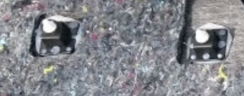

auf der Suche nach einer Demontage-Anleitung für die Innenraumabdeckung (die hat sich teilweise gelöst) der Kofferraumheck-Klappe bin ich auf folgende Seite gestoßen:
goo.gl/4DkFRq
Liefert ansatzweise einen Überblick über die verbauten Einzelteile.
Habe bei der Demontage einige Halteclips (STIFT (Ford) OE-Nr: 4831516) abgerissen und mir für 2,40€/Stck. neue gekauft.
Die Stifte werden jeweils in einen schwarzen Plastikabstandshalter eingeschoben, der Halter ist dann rückseitig über Heißkleber mit der Innensseite der Verkleidung verbunden.
Der Heißkleber hatte sich bei einigen Haltern gelöst, daher auch das Klappern während der Fahrt.
Im Anhang mal der Stift mit Halter.
Stift mit Halter

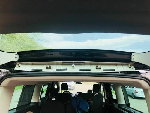

Moin Moin ihr ausbaufreudiges Fordfahrendes Volk,
Unten die Bilder zur Abnahme der Heckverkleidung. Oben mittig ist ein Magnet dran wo man gut mit den Fingern hinterkommt um das Stück dann zu sich ziehen zu können, die Seiten werden genauso gezogen wobei hier drauf zu achten ist, das das Plastik leicht nach unten zu ziehen ist.
Heckklappe Mitte
Heckklappe rechts mit Schraube
