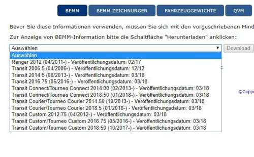

Hallo, unabhängig von deinem Problem lässt sich die Start-Stopp Automatik im Custom auch anders deaktivieren.
Steht im BEMM auf der Ford Etis Seite im Bereich Elektik beschrieben.
Gruß 3erGTD
Hallo 3erGTD, danke für Deine Antwort. Wird sofort gelesen!
OK, auf Seite 82 des BEMM (https://www.etis.ford.com/bemm/bemmAcceptTerms.do?accepted=true) steht wie es geht.

Hallo nochmal,
auf der Ford Etis Seite muss anscheinende das PDF "Transit Custom 2012.75" heruntergeladen werden um die Informationen für einen 2013er Tourneo Custom zu erhalten. Dort steht unter Elektrik leider nicht, wie die Start/Stopp-Automatik ausgeschaltet werden kann, oder ich finde den richtigen Absatz nicht. Diese Info habe ich nur im (falschen) PDF für den Tourneo Connect gefunden.
Kannst Du mir bitte noch mal auf die Sprünge helfen?
Danke,
Mahoney
Bemm-screenshot
Seite 88-92.
Kurz: Pin 38 am BCM auf Masse legen. Da steht allerdings nicht vor Sept. 2013...
Gruß 3erGTD
