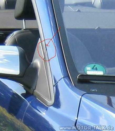

Hier nochmal ein paar Bilder von meinem Rostproblem in der Dichtung...
Ich hab es nicht schärfer fotografieren können...
Img-3132
Img-3135
Img-3136
+2
Kannst Du mal ein Bild ohne so tiefen Zoom einstellen, damit man mehr vom Wagen sieht, damit ich weiß wo ich suchen muß. ;o)
direkt über außenspiegel...
Hier solltest du suchen..
