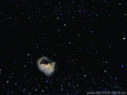

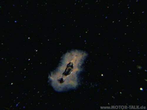

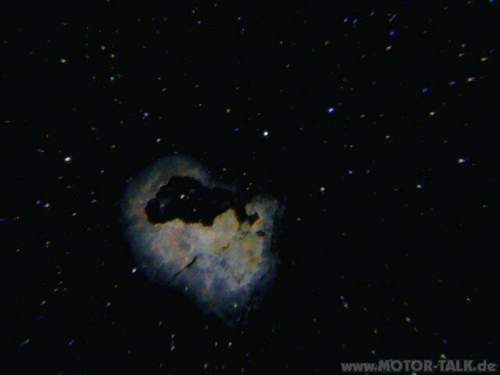

als ich heute mein Auto innen gründlich geputzt habe, fiel mir auf, dass
überall auf dem weißen Lack Flugrost zu sehen war. Jetzt bin ich etwas
besorgt und verärgert... Wie kann das sein? Liegt das am weissen Lack?
Es handelt sich um viele kleine rostige Punkte, die sich durch weggrubbeln
entfernen lassen, aber trotzdem ist das doch ein Garantiefall, oder?
Das Auto ist noch nichtmal ein Jahr alt (Erstzulassung Mai 2009).
Hat jemand ähnliche Probleme mit seinem Auto?
Ich hab noch zwei Bilder dazu eingestellt, vielleicht kennt ja jemand das Problem
Gruß Markus

Keine Bange, das kommt vom Streusalz ...
....hatten viele am Lack dieses Jahr.
Das kommt von kleinen Metallpartikeln im Streusalz... entweder weil die metallene Schürfleiste der Räumfahrzeuge sich an den Strassen dabei abschabt oder, wie ich vermute, das Streusalz wurde aus Knappheit im letzten Winter mit irgendwas "gestreckt"...
Den Kommunen interessiert es ja nicht, ob unsere Autos davon Flugrost bekommen, DIE sparen ja daran...und nur das zählt...🙄
Nehme einfach Reinigungsknete oder Sonax-Flugrostentferner und dann ist es weg! 🙂

na ja so einfach ist das nicht, hab letzte woche am samstag autopoliert, ca 6-7 std....... aber jetzt is alles weg hoffe ich..erst vorgereinigt mit sonax flugrostentferner dann mit der blauen knete von petzolds.....denn aller letzten rest mit scratch ex und dann noch poliert und gewachst.......war ne schweisstreibende angelegenheit, aber ich finde das es sich gelohnt hat....... sah aus wie frisch aus mexiko........🙂
@sauschell
hättest du diese Flecken auch weggekriegt mit deiner Behandlung?
Bin mir nicht ganz sicher, ob es nicht doch ein Lackfehler ist.
In der kommenden Woche wird es sich ein Lackexperte ansehen.

falsch! das kommt nicht vom salz sondern von den metallpartikeln die als abrieb von den bremsen enstehen. irgendwo muss die bremsscheibe doch bleiben wenn die nur noch 10mm dick ist. das salz fördert nur die oxidierung und die feuchtigkeit das die partikel irgendwo haften. gestreckt wurde da garnix..🙄
PS: das danke kommt von mir, hab wollte eigendlich den "zitat"-button treffen xD
@tp:
das ist kein lackfehler, du sagst ja selbst "Fugrost", rost der ansetzt nachdem er angeflogen kahm 😉
was meinst du wie meine fahrende bierkiste aussah als ich sie nach dem wintereinsatz aus dem schuppen holte. 6km auf der neuen autobahn im schnee und da rostet vercromtes, verzinktes, edelstahl, plastik UND sogar die baumwolle im luftfilter 😉

freilich kommt der Mist von den eigenen Bremsscheiben. Seiten und Heckklappe ist auch am Schlimmsten betroffen.
Zum TE, habe gestern meinen weißen G5 ebenfalls rund 3 Stunden behandelt, nur um den Flugrost ab zubekommen. Petzolds Powerknete hilft hier ganz prima.
Auto vorher schön abwaschen und säubern. Danach jeden Rostfleck im reichlich Fitwasser (Wasser-Spüli-Gemisch) einsprühen und mit der Magicknete Rostflecken entfernen. Scheißarbeit da man mehr oder weniger jeden Fleck einzeln behandeln muß. Ergebnis allerdings lohnt sich.
