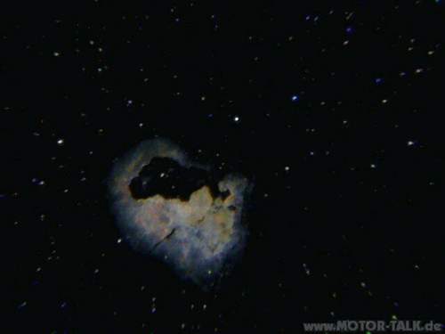

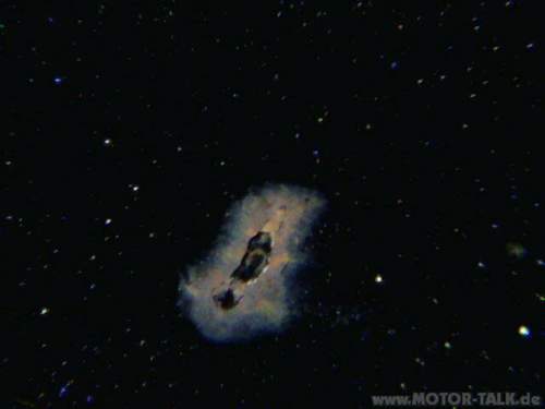

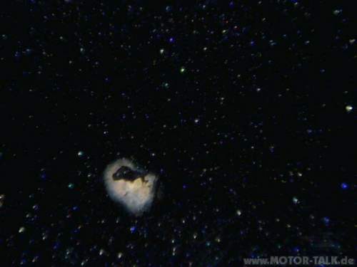

Habe mir mal Alles zu später Stunde hier durchgelesen, leider fand ich keine Beispiele (Bilder) für den Flugrostbefall.
Bin mir bei meinem "Pflegefall" nicht sicher, ob es Flugrost oder ein richtiges Lackproblem ist 😕
Habe mir deshalb mal die Mühe gemacht, Bilder mittels eines elektronischen Mikroskops zu machen. Ist bei deep-black-perleffekt nicht ganz einfach.
Eventuell kann mir ja von euch jemand etwas zu dem Lackproblem sagen oder es als Flugrost klassifizieren. Ich halte es allerdings nicht für Flugrost.
Sieht irgendwie nach "Klarlackplatzern" aus.
Gruß GVV_fite

Hui, diese Fotos haben ja fast schon einen wissenschaftlichen Charakter! ;-)
Versuche doch mal, an einer Stelle zu polieren. Dazu ein Bild eben dieser Stelle vorher, eines nachher...

Das ist Flugrost, nimm mal den Flugrostentferner von Sonax und sprüh den drauf, wenn dann lila Brühe runterläuft hast du die Bestätigung.
