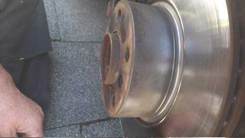

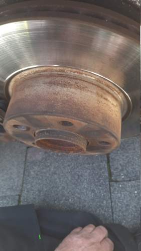

Hallo zusammen
Ich bin heute mal das Thema Rost auf den Radnarben angegangen. Ich wollte das Thema noch mal aufgreifen. Es stand der Wechsel der Sommerräder an.Die Narben vorne sahen sehr angegriffen aus.

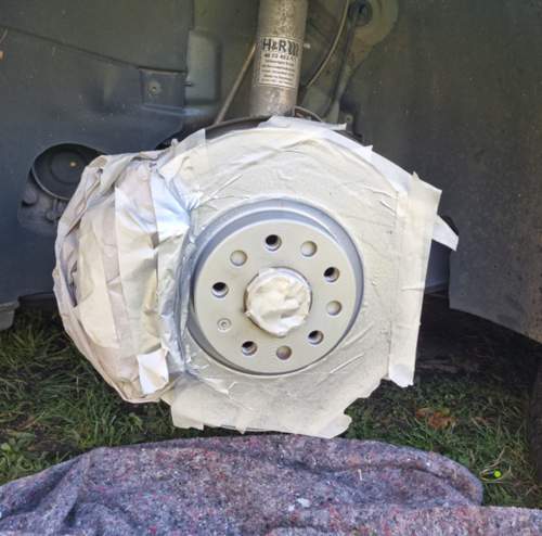

Hinten war es nicht so schlimm. Der Autolackierer meinte könnte so bis 400 Euro kosten. Wir müssen das ja mit hitzebeständigen Lack lackieren usw. Das war mir zu teuer. Also habe ich losgelegt. Mit Wagenheber war ja nicht, er hat doch Runflat Reifen :-) Wagenheber besorgt, Rad runter und dann ging es los. Akkuschrauber mit Drahtscheiben in 2 Größen. Das ging ruckzuck innerhalb von 3 Minuten sah alles schon fast wie neu aus. Die Oberfläche war sauber und ich habe keine tiefen Rosteinschlüsse erkennen können. Das hätte man so schon lassen können. Ich hatte mit Alu spray bestellt bis 600 Grad ,die Flasche für 15 Euro mit Versand in Alu Metallic matt. Ich hätte mir ein etwas dunkleres grau gewünscht ,konnte ich aber nicht finden. Schwarz hätte auch nicht unbedingt zu den Felgen gepasst. Das Abkleben war ein bisschen Fummelei. Mit Besorgen der Wagenhebers habe ich etwas über 2 Stunden gebraucht und 385 Euro gespart.200 Euro hätte ich ja noch bezahlt weil ich davon ausgegangen bin ,dass der Rost schwer zu entfernen ist. Das war nicht der Fall. Druckluft hatte ich auch noch zur Verfügung um alles sauber zu machen. Verbrauch der Farbe nicht der Rede wert. Ich habe das ganze mit einem Heißluft Föhn getrocknet und Rad drauf. Schauen wir mal wie lange es hält :-) Als ich das Auto übernommen habe war es 3 Jahre alt und sah auch schon so aus wie jetzt, Dann noch eins. Gut alles abdecken oder kleben weil man in der Luft die Metallic Rückstände fliegen sieht ob wohl ich nur kurzgesprüht habe.
Ich wünsche euch viel Erfolg
So sah es aus
Teilweise Rostentfernung
Vorne

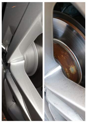

Zeig mir doch mal ein Bild von einem hässlich korrodierten Topf der Sportbremse, der genauso stark ins Auge springt wie das satte rehbraun an den Stahl Töpfen 🙂 🙂
Schwarz ist übrigens der eingebrannte Bremsstaub auf dem Alu Topf, wird regelmäßig mit Felgenreiniger gearbeitet, ist der Topf wie an meinem m140i seit 2017 schön blank silbern 😉 weißt du sicherlich aus eigener Erfahrung, stimmt’s?
Ja richtig, so eklig braun -rostig wird der Alu-Topf nicht über die Zeit.
Dass ist neben geringerem Gewicht schon wirklich ein Vorteil der 2-Teiligen Al-Stahl Scheibe.
Gibts aber wohl nicht für die normale kleine Bremse oder ?!
Und ob es so klug ist den Stahl Topf mit Alufarbe zu lackieren weiß ich jetzt auch nicht, Stichwort Potential-Differenz bzw. elektrochemische Spannungsreihe.
Sobald da mal Wasser zwischen Stahl und Alu kommt wird sich das AL ziemlich schnell opfern.
Oder schützt den Alulack eine isolierende Schicht nach außen ?
Nein, daher meine Empfehlung beim Kauf auf eine verbaute Sportbremse zu achten, gabs ja beim 120i als Option.
@BercherKnorz schrieb am 05. Mai 2023 um 20:18:42 Uhr:
Zeig mir doch mal ein Bild von einem hässlich korrodierten Topf der Sportbremse, der genauso stark ins Auge springt wie das satte rehbraun an den Stahl Töpfen ? ?
Bitteschön. 🙂
Danke, schaut 10 mal besser wie das braun aus.
Q.E.D.
