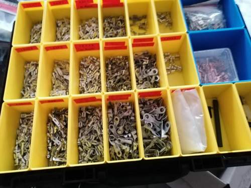

Wie ich schon sagte, ich brauche kleine Mengen, dafür aber gemisches Sortiment. Fachhandel bietet das Gegenteil: viele Teile einer Sorte in einem Sack. Dann müsste ich N Säcke kaufen. Und das brauche ich nicht, also will ich es auch nicht kaufen.
Die Kiste im letzten Link wäre toll (wenn auch recht teuer), wenn es von den Ringösen die gängigen Größen gäbe und nicht nur 5 mm. Wenn Du aber etwas findest, wo man die Flachstecker und Hülsen in 6.3 mm, 4.8 mm und eventuell auch in 2.8 mm und 9.4 mm und Ringösen von 3 mm bis 10 mm plus Isolierung, pro Teil max. 10 Stück ind guter Qualität und das noch bei einem angemessenen Preis, dann würde ich mich freuen, wenn Du mir diese Info weiter gibst. Ich habe echt lange gesucht und nichts gefunden.

Obi ,Bauhaus,Pollin,Conrad usw,den kleinen Autoladen um die Ecke nicht vergessen.
AEG
4,8 gibts am käfer nicht.
2,8 nur am heckscheibenheizungsschalter
oder beim 1303 dann aber mit rastnase.
9,5 gibts 2 stück am regler bei gleichstromlima.
und wie schon gesagt .......
Img-20220216-162726
Img-20220216-162912
Interessant! Das heißt, man braucht am Käfer eigentlich fast nur die 6.3 mm Teile. Das wusste ich natürlich nicht. Danke für die Info!

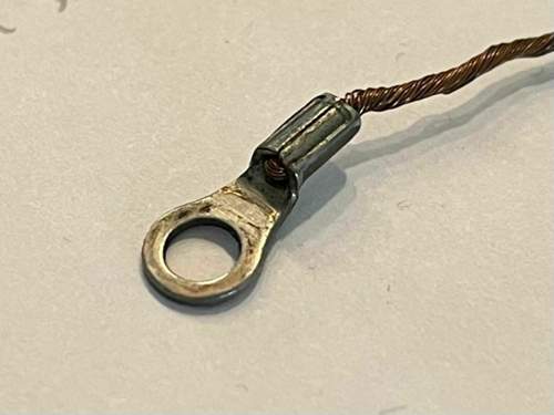

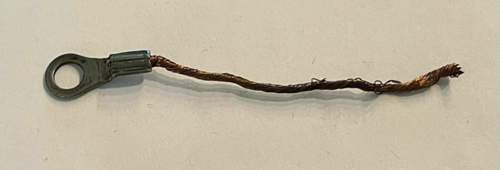

Ich habe mir das kaputte Kabel aus dem Verteiler genauer angeschaut (siehe Fotos) und stelle fest, dass der dort verbaute Kabelschuh ein anderes Befestigungsprinzip hat als die die ich kauften wollte, nämlich ein "Rohr". Ich denke, das sind diese Kabelschuhe:
https://www.amazon.de/.../
Aber dafür braucht man sicher eine andere Crimpzange, als die die ich grade gekauft habe. Die behalte ich zwar, aber wie sieht dann die Zange für diese "Röhren" aus? So wie diese vielleicht?
https://www.amazon.de/Knipex-97-52-36-PreciForce/dp/B000NI6QW0/

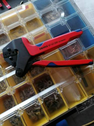

.jpg
Die gezeigte Knipex ist für isolierte Flachstecker geschaffen, wie sie am Käfer nicht vorkommen sollen.
Der Zange, die Du schon hast, ist eine gute Crimpverbindung durchaus zuzutrauen, aber nicht mit den mitgelieferten Dünnblechsteckern.
Kauf Dir noch ordentliche Stecker dazu, es wird Dir nicht leid tun.
Hundert Stück sind überraschend schnell verbraucht, so überdimensioniert sind die Handelseinheiten gar nicht. Meine habe ich ganz ordinär bei RS- Components bestellt.
Am Rechner wesentlich geschickter, als etwa ich, wirst Du sicher noch bessere Quellen finden.

Am Käfer brauchst Du hauptsächlich unisolierte Viertelzoll Flachstecker und ein paar Kabelschuhe, die vergleichsweise rare Ausnahmen darstellen.
Für diese wenigen Kabelschuhe habe ich mir schon des öfteren eine Ratschenzange für Endhülsen ausgeliehen, oder bei kleinen Größen, meine gewöhnliche russische Zange eingesetzt, mit etwas verbogenen Fingern hinterher.

Die Schäden von denen @raymundt berichtet und auch @GLI, gehen ziemlich sicher auf Spannungsrisskorrosion zurück.
Da hilft nur austauschen, was diese beiden erfahrenen Techniker wohl gemacht haben werden.
