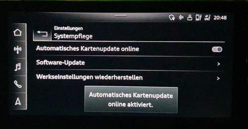

Ich habe mal eine Verständnisfrage. Bei mir ist das Online-Update an. Reicht das oder muss ich die Daten zusätzlich per USB Update?
Reicht, wenn die Lizenz "connect Navigation & Infotainment" aktiv ist.
Um OTA Updates manuell anzustoßen, den Button aus- und wieder einschalten. Das Auto sucht dann direkt nach Updates (sofern es online ist).

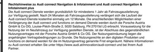

Laut meinem Kaufvertrag wird Audi Connect plus Navigation nach 24 Monaten einmalig kostenfrei um 12 Monate verlängert. Das würde drei Jahre kostenlose Updates bedeuten.
***Mod Edit: Vollzitat entfernt. DJ BlackEagle | MT-Team***
Korrekt

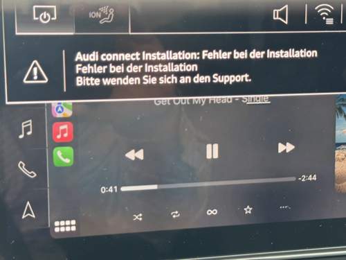

Weiterhin bekomme ich regelmäßig eine Fehlermeldung zu Audi connect Installation. Weiß gar nicht was installiert werden soll. Hauptnutzer bin.
Dein MMI hat noch eine veraltete und verbuggte Version drauf (erkennbar dass ION angeboten wird obwohl es diese im A4 nicht gibt). Hier könnte tatsächlich ein Update das MMI helfen.
@mr020186 Abhängig vom Baujahr installiert A verschiedene Versionen. Neuere gibt es i.A. nur, wenn ein konkreter Fehler nachweisbar ist (Foto, Video).

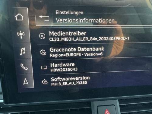

Welches Baujahr (Monat/Jahr) ist deiner und welche MMI Software ist installiert (3xxx'er Nummer)?

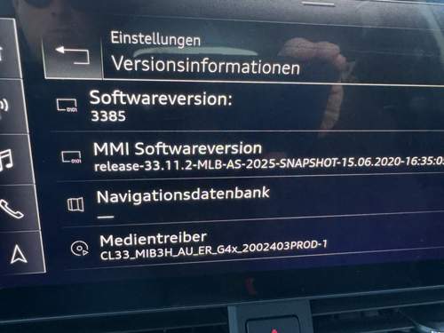

Musste via Browser und my Audi auch dort noch mal mein Auto hinterlegen. Kartenmaterial konnte ich dann runterladen. Ebenfalls habe ich jetzt erst mal im Auto mögliche OTA Updates aktiviert. Bis jetzt kam aber noch nichts. Anbei die aktuellen Versionen. EZ ist 05/2021.
Mit der 3385 sind eigentlich keine Probleme bekannt.
Warum ist deine Navi Datenbank leer?
Selbst wenn keine Updates OTA geladen wurden, sollte dort eine Version vorhanden sein.

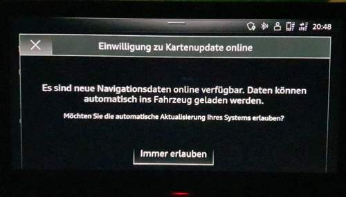

Wenn man Updates im MMI deaktiviert und direkt wieder aktiviert sollte folgenden Meldung kommen: "es sind neue Navigationsdaten online verfügbar. Daten können automatisch ins Fahrzeug geladen werden. Möchten Sie die automatische Aktualisierung Ihres Systems erlauben?"
Wichtig dabei: die Privatsphäre darf nicht aktiviert sein, Lizenzen aktuell und Auto muss Datenverbindung haben.
20211213
20211213
"es sind neue Navigationsdaten online verfügbar. Daten können automatisch ins Fahrzeug geladen werden. Möchten Sie die automatische Aktualisierung Ihres Systems erlauben?" Meldung erscheint. Connect Lizenz ist gegeben.
Wo kann ich die Privatsphäre überprüfen? Wird ein Download von Karten im Infomenü angezeigt? Also genauso wie bei mir die Fehlermeldung mit der connect Installation?

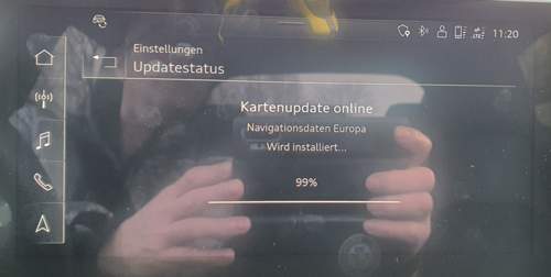

Wenn OTA Updates geladen werden, wird es in der Pulldown Leiste angezeigt und oben links erscheint das Fahrzeugsymbol mit zwei Pfeilen. Zuerst steht der Downloadfortschritt in %, danach die Installation in % (siehe Foto). Das Ganze kann mehrere Minuten Dauern je nach Verbindung. Auch die Installation bleibt gerne ein paar Minuten bei 99% stehen. Einfach abwarten.
Nochmal die Frage: warum ist in deiner Navi Datenbank ein Strich?
Möglicherweise ist die Datenbank beschädigt...................
20211223
Danke, werde ich heute Abend mal prüfen.
Bezüglich dem Strich habe ich keine Ahnung, habe das Auto erst seit einigen Wochen. Navigation funktioniert aber einwandfrei.
https://www.motor-talk.de/.../...e-beim-kartenupdate-t7232982.html?...
Hier Bestand ebenfalls der Fehler mit dem Strich bei der Datenbank. Scheint nur ein manuelles Update zu helfen.
