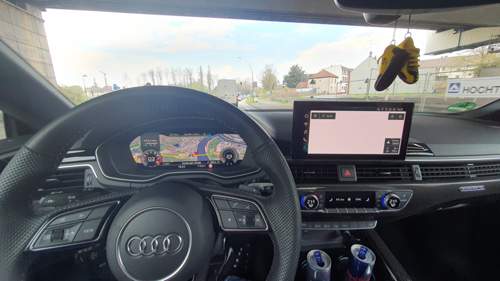

@Locarno grauer Bildschirm hatte ich auch mal. Neustart hat geholfen, oder Busruhe abwarten.
Edit: sehe gerade das es sich erledigt hat :p
20210419
Bei mir haben mehrere Neustarts und Abstellen beim Einkaufen nichts gebracht.
Aber nach ca 1 Stunde Abstellung ging es jetzt plötzlich von alleine wieder.
Die 1 Stunde war die Bus Ruhe aktiv. Sprich alles wurde runtergefahren.
@DJ BlackEagle schrieb am 15. August 2023 um 20:53:35 Uhr:
Daran liegt es bei mir nicht. Bei meinem Problem lagen mehrere BusRuhen dazwischen.
@schranzer01 schrieb am 15. August 2023 um 17:36:37 Uhr:
gehört nicht direkt zum Thema Kartenupdate - sind aktuell Probleme mit "Audi connect Navigation & Infotainment" bekannt?
Obwohl meine Lizens gültig ist, habe ich seit ca. 5 Tagen keine Satellitenkarte, Verkehrsdaten usw. mehr.
Bei mir läuft soweit alles wieder wie erwartet. Es lag wohl an einer fehlerhaften Installation von "Audi connect".
Weiß zufällig jemand, warum u. A. in regelmäßigen Abständen "Audi connect" immer wieder installiert wird?

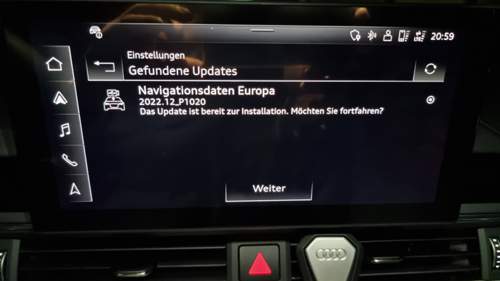

Hat es aktuell auch noch jemand so, dass wenn ich über myaudi.com das Navikartenupdate auf einen USB-Stick herunterlade und im Auto installieren will, dass im Auto das Update als 2022 Version angezeigt wird?
Heruntergeladen habe ich Version: 02A00036 - laut Website für 2024...
Ist beim A3 8y auch so. (MIB3)
Download angezeigt als 2024, im MMI wird 2022 angezeigt
Die Daten sind Stand 12/2022
Anzeigefehler oder hats Audi verkackt?
20231222
Normal, das Downloadmaterial ist immer ca 1 Jahr alt…..
Vergleich letzer und aktueller Offline Kartendownload
02A00030 Juli '23, VERS=2022.06_P0930
02A00036 Dez '23, VERS=2022.12_P1020
Leider hinken die kompletten Offline-Daten den lokalen Online Updates immer weit hinterher.
Ok, das heißt die Version 2022.12_P1020 ist sozusagen als offline download zwar die aktuellste, aber der Onlineversion ein Jahr ca. hinterher - obwohl Audi auf myaudi.com es als 2024er Version "anpreist".
