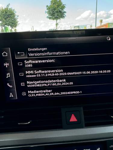

Tips: Offline Updates (also via USB Stick) mache ich nur noch über das Eng-Menu, das normale Update, was kommt, wenn man den USB Stick einsteckt und gültige Karten erkannt werden, hat bei mir 2x dazu geführt, dass danach die Online-Updates nicht mehr funktioniert haben. Stichwort: Speicher läuft voll. Beschreibungen dazu gibts mehrfach weiter oben.
Und ich habe was von "Mac" gelesen: auch dazu gibt es verschiedene beschriebene Probleme, offenbar wird unter einem Mac-System die Zip Datei nicht richtig entpackt. Ich habe allerdings keine Erfahrung damit, unter Win/Linux geht es.
Ich nutze einen 32GB USB-Stick mit ExFAT.

Nochmal die Frage: warum ist in deiner Navi Datenbank ein Strich?
Möglicherweise ist die Datenbank beschädigt...................
In der App sind alle Einstellungen grün mit "ein" hinterlegt. Sollte dann so korrekt sein?
Ich glaube, solange die Navi-DB mit "-" angezeigt wird, wird das nichts. Also entweder ein eigener Rep-Versuch übers Eng-Menu oder zum Händler (Audi).
Solange du nicht updaten lässt, wirst du immer wieder Probleme haben. Ich hatte mit den ersten Versionen diverse Bugs gehabt...

Softwareversion MMI ist 3611
Navi Datenbank MMI P1150_EU_2024.04
Onlineupdate ist beim MMI aktiviert.
Auf der Webseite Audi habe ich Gesamt Europa Version: 2024 mit 28.2 GB herunterladen.
Entpackt steht in der Config 1020.117.0 MNF
Sehe ich das falsch oder ist die Version auf dem MMI aktueller als die auf der myAudi Seite?

Ja normal, die Karte bei MyAudi hängt ungefähr 1 Jahr zurück. Ich installiere die Karte nur 1 mal jährlich um den Jahreswechsel rum.
@Andreas1961 Die Online-Updates kommen so ca. monatlich, aber nur für das Gebiet, in dem man sich befindet. Die Offline-Updates beinhalten die Karten für ganz Europa, hängen den Online Updates aber immer weit hinterher. Trotzdem kann man "ganz EU" mit den älteren Offlinekarten updaten, die aktuelle Region wird dann über das nächste Online-Update wieder aktualisiert.
Das Online-Update greift aber auch auf entfernte Regionen zu, wenn dort ein entsprechendes Ziel gesetzt wird. Dann werden alle Regionen aktualisiert, die von der geplanten Strecke betroffen sind.
Aus dem nichts kam jetzt bei mir ein Online Update welches sich auch installiert hat. Bei der Navigationsdatenbank ist jetzt auch eine Versionsnummer hinterlegt.
Handelt es sich um die aktuellste Version?
^jepp ist die Aktuelle^
Bezieht sich das auf ganz Europa oder nur die Region in der ich täglich unterwegs bin?
Weil im Verlauf ist ja die Rede davon, dass Online immer nur ein Teil aktualisiert wird.
