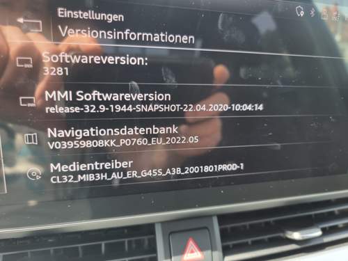

@whitezero87 schrieb am 26. April 2022 um 16:36:06 Uhr:
@whitezero87 schrieb am 17. April 2022 um 11:30:17 Uhr:
Jetzt kam gerade ein Update 😁 wollte gerade nochmal was versuchen mit VCDS aber nicht mehr nötig.
-Gestern früh nochmal Hauptnutzer gelöscht.
-Auf der MyAudi Seite unter Funktion online Radio deaktiviert
-Heute Morgen Audi aus MyAudi App gelöscht + App
-dann auf der MyAudi Seite das Fahrzeug neu hinzugefügt
Und verifiziert und MyAudi App neu installiert
-Dann ins Auto gesetzt, Zündung an als Gastuser weiter
-Kartenupdate online deaktiviert und wieder aktiviert (LTE Empfang 4Balken)
-Dann eine Route gesetzt und nur gestartet, paar Minuten Später kam das online Update ^^ (bin nicht gefahren)
Ich weiß jetzt aber nicht was jetzt direkt der Anstoß daran war, deswegen habe ich alles aufgeschrieben was ich gemacht habe, werde mich jetzt wieder als Hauptnutzer im Auto anmelden und hoffen, dass das Update Mai/22 funktioniert.
Heute mal das Navi genutzt und ein Update kam an und das als Hauptnutzer ^^.
scheint wohl das Problem erstmal behoben zu sein.

OTA update P0760 05/22 verfügbar
20220510
Welche Version kann man aktuell auf MyAudi.de runterladen?
Ich denke mal ich hab meinen OTA-Update-Speicher gecrasht und muss manuell Updaten...
Gruß, maxx
[ ***Motor-Talk: Inhalt entfernt*** ]
Schau doch einfach nach ^^
Bei mir auch grad gekommen in noch keine 5 Minuten. :-)
Bei mir ist es auch vorhin auf dem Nachhauseweg gekommen :-)
Bei mir auch. Davor war die Verbindung aber eine Zeit lang komplett gekappt
Bei mir kam heute auch das OTA update P0760 05/22, allerdings hat er das 04/22 übersprungen. Bin direkt von März auf Mai gesprungen, keine Ahnung warum das April Update nicht wollte.
