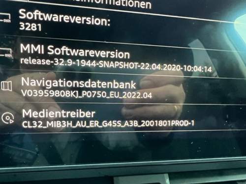

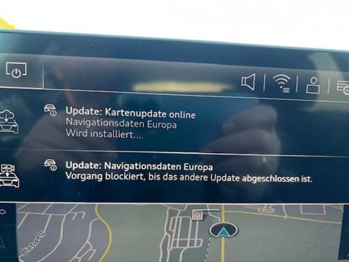

gestern Abend hat es endlich geklappt (P0750_EU_2022.04), bin wie folgt vorgegangen:
Bin endlich in das EM gekommen, habe aber das update darüber nicht gestartet da ich keine Zeit hatte.
Nach dem Reeboot (USB Stick mit Naviupdate war eingesteckt) wollte er das Update von USB starten,
dann kam die Fehlermeldung das es nicht geht weil ein anderes Update läuft (das seit 1 Woche in der Schleife hängt)
siehe Foto
Dieses konnte ich abbrechen.
Dann hat er auf einmal das Online Update neu gestartet und ist tatsächlich durchgelaufen und hat dieses installiert
(Dauer ca. 10 Minuten)

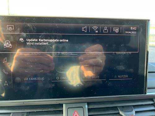

Über Gastuser mit aktiver Routenführung wurde heute vormittag das Update gestartet...
Bei mir wurde heute das 750er Update als Gastuser und nach Neustart des MMI gestartet.
Jetzt kommt's: ich dachte mir, ok das Update läuft, kann ich ja wieder auf den normalen User wechseln...
Zack, Update beendet (740er noch drauf) und es kommt auch nicht mehr als Gast User! :(
Vielleicht hänge ich jetzt auch in einer Update-Schleife fest...
Wie konnte man nochmal im EM den Update Cache löschen?
Gruß, maxx

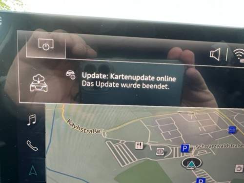

@whitezero87 schrieb am 17. April 2022 um 11:30:17 Uhr:
Jetzt kam gerade ein Update :D wollte gerade nochmal was versuchen mit VCDS aber nicht mehr nötig.
-Gestern früh nochmal Hauptnutzer gelöscht.
-Auf der MyAudi Seite unter Funktion online Radio deaktiviert
-Heute Morgen Audi aus MyAudi App gelöscht + App
-dann auf der MyAudi Seite das Fahrzeug neu hinzugefügt
Und verifiziert und MyAudi App neu installiert
-Dann ins Auto gesetzt, Zündung an als Gastuser weiter
-Kartenupdate online deaktiviert und wieder aktiviert (LTE Empfang 4Balken)
-Dann eine Route gesetzt und nur gestartet, paar Minuten Später kam das online Update ^^ (bin nicht gefahren)
Ich weiß jetzt aber nicht was jetzt direkt der Anstoß daran war, deswegen habe ich alles aufgeschrieben was ich gemacht habe, werde mich jetzt wieder als Hauptnutzer im Auto anmelden und hoffen, dass das Update Mai/22 funktioniert.
Heute mal das Navi genutzt und ein Update kam an und das als Hauptnutzer ^^.
scheint wohl das Problem erstmal behoben zu sein.
